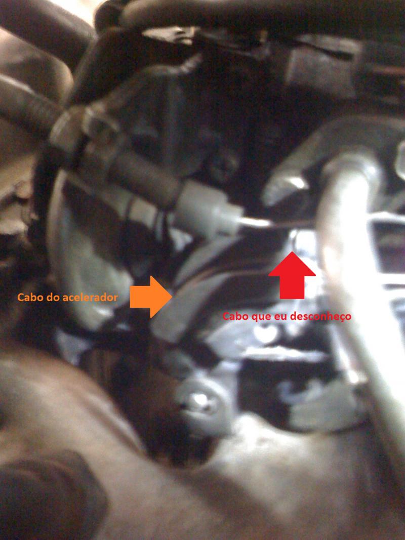

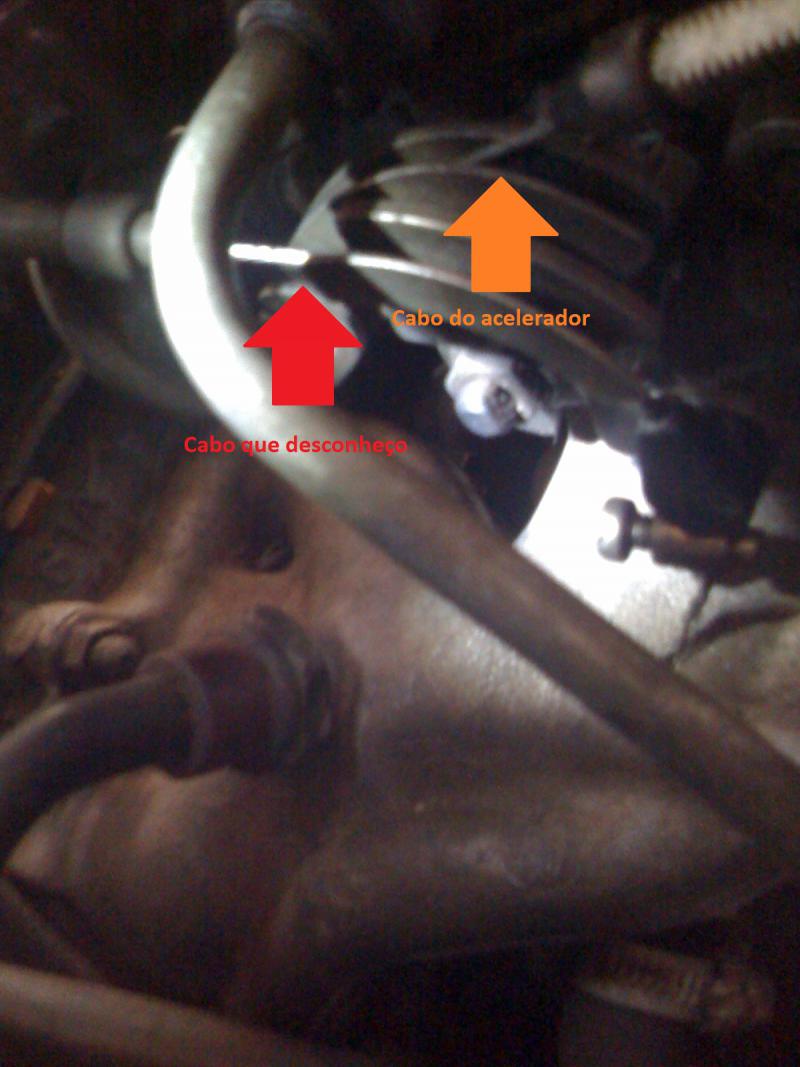

    Caros, muito boa tarde.
    Estou com uma dúvida de "new guy" novamente sobre o acionamento da borboleta no TBI do meu Vitara 93.
    Vi que há duas calhas na meia lua onde fica preso o cabo do acelerador no corpo do TBI. Nessas meias luas, tem dois cabos de aço, sendo um do acelerador e outro que eu não tenho a mínima ideia do que se trata - poderiam me ajudar no que se trata?
    Abaixo está a foto que explica minha dúvida:
    Na foto da esqueda, o carro não está acelerado. Na segunda está com o pedal do acelerador pressionado.
    Minha segunda dúvida é baseada na primeira. Qual é a função desse cabo?
    Questiono isso porque ele está solto. Não está puxando nada, visto que o conector dele está solto, então está sem efeito.
    Se eu o prender, talvez por falta de lubrificação, ele trava o acionador da borboleta e o carro fica super acelerado.
    Poderiam me ajudar com essas explicações?
    Obrigado a todos pela ajuda!!

    É o cabo do Kick off (acho que é este o nome). É responsável por forçar a redução de marcha do câmbio automático quando se pisa fundo no acelerador.

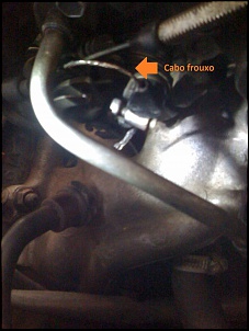

    Esse cabo está bem frouxo. Sabe se devo regular prendendo-o rente ao acionador da borboleta ou ele é puxado sutilmente no fim de curso desse acionador?
    Segue a foto de como está desacelerado:
    Mais uma vez, MUITO obrigado pela ajuda!

    Esse cabo deve ser o kickdown do câmbio.
    Teste o funcionamento dele apertando o acelerador até tocar o assoalho, andando em D. Se o carro reduzir a marcha, está funcionando. Do contrário, tem que regular o cabo.
    Não mexa se não sabe o que é e como se regula, este é o meu conselho (esse cabinho aí custa R$ 140,00).
    Abraços!

    exatamente como nanito falou, se seu vitara é automático é o kickdown (vai na caixa), serve para quando se acelerar ao fundo (ultrapassagem por exemplo) ele faz o cambio reduzir uma marcha para ganhar desempenho, depois volta ao normal! normalmente ele é meio solto para acionar o cambio somente quando for uma aceleração brusca! faça o teste, andando com o carro em "D", pise no fundo mesmo e veja se ele vai baixar uma marcha, caso positivo, está ok! se não, deve fazer um ajuste!
    Se seu vitara é cambio mecânico, esta peça deve ter sido adaptada de outro!
    Abraço!

    obrigado MESMO pela ajuda, nanito e mairo.
    quando preciso de resposta (quando piso mesmo no acelerador), ele reduz sim uma marcha e arranca.
    só para constar, é automático mesmo. haha.
    Acredito que não necessite de ajuste, já que ele faz como vocês disseram.
    Mataram minhas dúvidas!
    obrigado mais uma vez e um grande abraço!!
