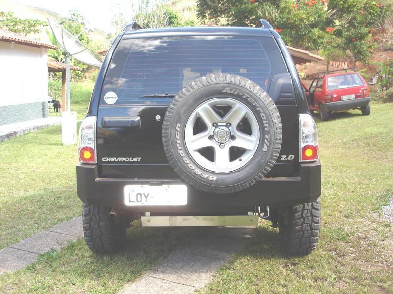

    Vagner,
    Coloquei o da RC 4x4 , ficou muito bom !

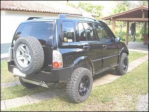

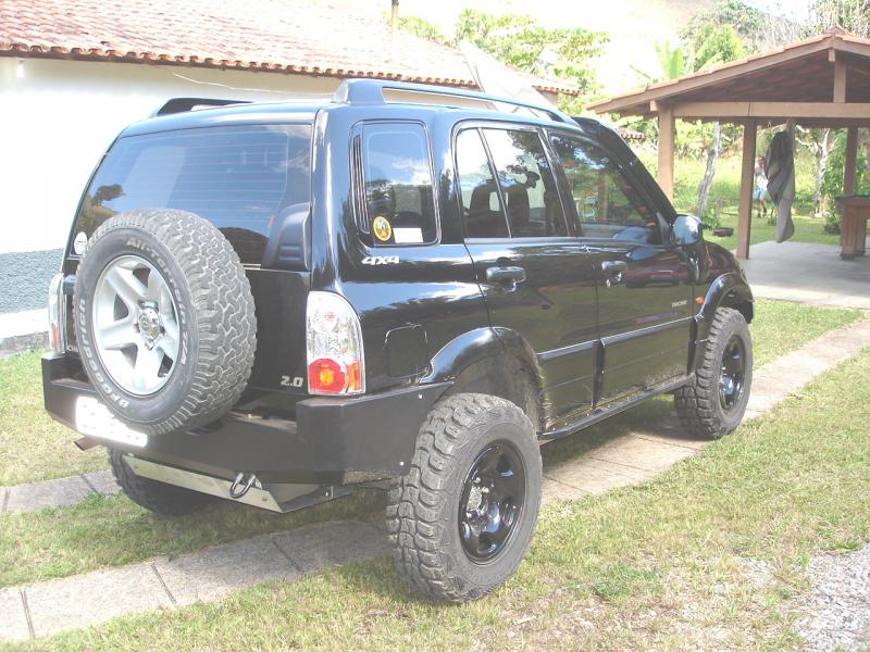

    Pelas fotos não parece muito bonito, mas eu instalei no meu carro e achei legal sim. Abre um excelente espaço para os pneus e melhora o ângulo de saída. O problema é a RC 4x4 ter em estoque.
    Vejas as fotos em anexo.
    O guincho embutido na dianteira fica muito baixo e limita o ângulo de entrada.
    Abs,
    LF
    Colocando guincho no Grand Vitara 3 pts-dsc06340.jpgColocando guincho no Grand Vitara 3 pts-dsc06339.jpg
