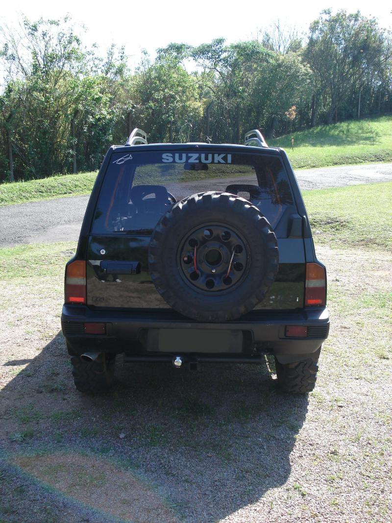

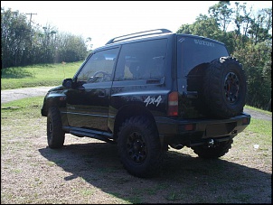

    Troquei meu Willys por um Vitara metal 94 esta semana e na sexta-feira fui de Curitiba para a práia (209km ida e volta), ao abastecer e calibrar pneus para a viagem estavam todos com 28Lbs. Baixei pata 23Lbs. Achei a estabilidade razoável para um carro "alto e estreito". Os pneus são 235X75X15 (modelo Argentino), e o carro está com cálços de 1,5 nas molas e carroceria.
    Na ida( decida da serra via BR-277),a velocidade média foi de 80Km/h com picos de 120KM/h. - Na volta à noite (subida da serra) com vel máxima de 100Km/h e na média 70Km/h o consumo geral foi de 10.236Km/l

    Embora eu estivese mais inclinado para um SAMURAI, apareceu este VITARA no negócio com meu Willys e acabei me abraçando com ele. - Um carro muito gostoso no dia-a-dia. Embora falte torque no motorzinho 1,6 que na maioria das vezes além de ter que ficar "siscando" nas marchas é preciso levantar o giro para ter uma arrancada decente. No mais, é só alegria. É ´tão econômico quanto nossa FIAT IDEA 1.4". - Confortável para viajar em 2 pessoas.
    Ah.... Falei que os pneus eram 235x75.... na verdade são 225X70 conforme descrição do carro enviada pelo "EX PROPRIETÁRIO" quando ainda estavamos em processo de negociação como a seguir.
    Descrição ; Suzuki Vitara Metal Top 94
    Câmbio Manual
    Motor 1.6 Gasolina
    Tração 4x2 / 4x4 / 4x4 reduzida
    Direção Hidráulica
    Ar Condicionado (não esta funcionado, porem basta fazer um reparo na tubulação e completar com o gás que volta certinho)
    Bancos em Couríssimo (os da frente um pouco gastos / os traseiros intactos)
    Vidros elétricos
    Trava elétrica
    Película de Segurança (realmente de segurança, coloquei a mais grossa que encontrei)
    Som MP3
    Bagageiro de teto
    Base para engate traseiro
    Para-choque dianteiro de Aço com base para guincho (by RC4x4)
    Farol de Milha
    Estribos Laterais
    Peito de Aço
    Calços de Suspensão 1,5"
    Rodas aro 15 Originais
    Pneus Argentinos 225/70 (50%on/50%off)
