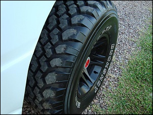

    Aí Vagner, não quero te desanimar, mas pneu MUD no máximo um 31" com lift de 2" e ainda assim vc vai ter que rebater os paralamas, um amigo meu tem uma e montou com essa configuração e depois de rebater os paralamas ficou bom, enrosca só qndo a supensão fecha toda com as rodas viradas! O Maxxis esse q vc se refere é o Buckshot? Se for esse eu tenho no meu Vitara com 2,5" de suspensão e 3" de carroceria, bordas traseiras rebatidas, paralamas dianteiros com 7cm cortados ali onde encosta na caixa de ar e ainda assim da uma pegada de leve qndo a suspa fecha toda com as rodas viradas. Mas quanto ao pneu, vai fundo que é quente, muito bom, macio, agarra bem e é silnecioso, recomendo!!
    Da uma olhada nas foto abaixo com os pneus de dia a dia:
    -dsc03354.jpgAbs

    Recebi um prospecto no sinal e fui la conferir, o 31 está em falta, segundo o vendedor, eles tem o 32 e 33, a R$ 495 e R$ 497 respectivamente.
    Maurício, valeu pela dica, esse da foto qual é, o 31 ou o 32?

    Vagner, o da foto é 32x11,5 R15!
