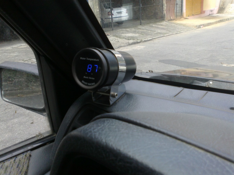

    Eu uso o sensor de temperatura do link. Comprei nessa loja mesmo.
    Termômetro Água Beast Racing Vermelho 52mm Pt Prata Frete Grátis
    O sensor foi relativamente simples de instalar, e por ser digital da pra controlar bem a temperatura do carro.
    Se quiser posto umas fotos de como ficou no meu carro.
    Sobre o radiador, o do Side é de alumínio. Se levar para desmontar e limpar em alguém especializado em radiadores vai ficar novo.
    Já a valvula termoestatica acho uma boa colocar uma nova de D10 mesmo.

    O sensor vem junto com o termometro. Tem que fazer uma adaptação na mangueira perto da VT para instalar.

    4 Anexo(s)
    Iuri,
    Acredito que com o frete, a peça chinesa vai ficar quase no mesmo preço que o nacional, se a diferença de preço for pequena acho que vale mais a pena comprar a nacional.
    Ai vão as fotos...
    Anexo 432662 Anexo 432663 Anexo 432664
    É bom lembrar que o termometro não vem com esse "copinho" onde esta instalado. É fácil de encontrar, tem em qualquer loja de peças, em especial onde vendem aquelas "tranqueiras" para Tuning. Esse copo tem uma base larga nem precisei furar o painel, fixei com fita dupla face dessas que usam para fixar frisos, etc. O copinho é de 52mm.
    Anexo 432665 Esse é o sensor instalado.
    O ideal é colocar o mais próximo do sensor original. Como não queria furar a TBI fabriquei essa peça para adaptar na mangueira superior do radiador. A ideia da peça é servir para instalar um sensor de pressão também. Mas não senti necessidade até agora. Tenho o esquema da peça mas não sei onde está o arquivo quando encontrar posto aqui.
