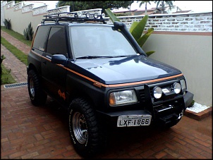

    Olá Evaldo, parabéns pela vtr, se puder posta umas fotos dela aqui pra gente ver.
    27/07/2007
    Osvaldo Cruz/SP
    4
    Vitara - Meu primeiro 4x4-vitara-001.jpgumauma foto do vitara
