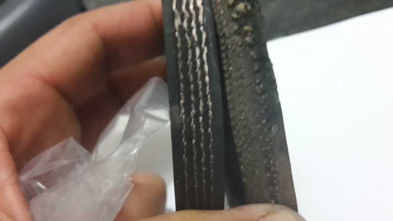

    Do fusca, pnp, utilizei os espaçadores originais, apesar que parece que já foi trocada.
    No meu caso, a peça é feita de pneu mesmo, dá para ver nas fotos e, como acho que a minha já não era original, não dá pra dizer se é igual ou pior. Aparentemente é bem robusta.
    Na foto que aparece a velha e a nova, dá pra ver a chapinha com os espaçadores e o parafuso. Tudo parece que foi feito um pro outro, encaixe perfeito.
    Também custou R$ 10,00 (e olhe que tem a inflação viu...).
