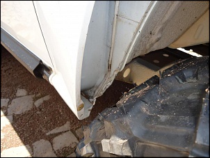

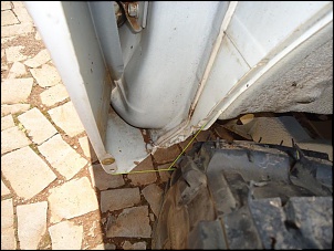

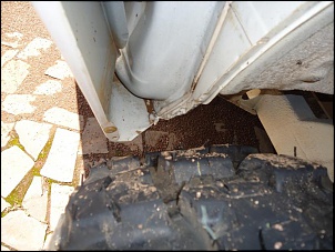

    em anexo seguem as fotos do corte e e dobra que eu fiz no meu paralama para encaixar os armadillo 255/70r15 (76 - 77cm de diametro) e rodas mangels com offset -12 (a viatura já está com calço de 2"+2")
    agora estou com o problema de andar no asfalto e jogar todo barro para cima, pois tirei o plastico do paralama onde a agua batia, então todo o barro e sujeira da estrada fica saindo pelos piscas laterais do carro quando chove... estou estudando a possibilidade de cortar esse plastico do paralamas um pedaço e instalar eles, assim que o fizer eu posto aqui para vocês verem como ficou...
    Quem mais cortou o paralama para instalar os pneus? poderiam postar umas fotos para ver como fizeram, e como ficou?

    Coloca o plástico novamente, cortando ou refurando ele somente naquela parte onde cortou.

    Concordo com o Alemão...

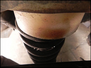

    TFelipe, a idéia de fato é meter os 235, mas agora tô notando uma coisa que tá me incomodando muito...os calços que coloquei nas molas traseiras estão ficando descentralizados com elas...tô achando que na hora de montar o isolador preto original foi colocado entre a mola e o calço, o que impede a mola de encaixar nele.
    Já falei com o Fabil e ele me disse que não tem problema, que é assim mesmo...mas que tá me incomodando, lá isso está. Perigo das molas saírem do lugar não tem, por conta dos batentes que foram alongados.
    No forum da ZukiWORLD, que aliás recomendo muito, o pessoal monta os calços com esse isolador preto de borracha (original) por cima dos calços e não entre os calços e as molas...
    Enquanto não tirar isso a limpo não sossego.

    ary, quanto aos calços, olhei os meus (não sei de que marca são), eles tem 3" por fora, mas passei o dedo e vi que por dentro eles tem um rebaixo de 1 ou 2cm, ou seja, a mola não tem como ficar "caindo" do calço, pois ela está dentro do calço....
    Mas pelo que vejo o seu calço é do mesmo diametro que as molas, então não tem como você fazer isso (pois você precisa ter espaço para uma parede ao redor do calço) mas você pode fazer o contrario, ou seja, a solução seria fazer um rebaixo na borda do calço, de modo que a mola também encaixe no calço....
    entendeu? hehe

    Entendi. Mas de qq forma, para q isso funcionasse, eu precisaria fazer um "macho" no calço, de pelo menos uns 10mm para q a mola encaixasse nele...perdendo altura. Esse rebaixo já existe, mas parece que foi anulado por aquela borracha preta, entre o calço e a mola. Eu não me lembro bem como ele era...agora só desmontando pra ver.
    Outra coisa q pode ser, se essa mola tem o diâmetro superior menor q o inferior, ela pode ter sido montada invertida, com o diâmetro maior pra cima. Não sei se tem ou não.

    Ary , para resolver o problema das molas, não seria mais facil trocalas ? colocando molas maiores e retirando os calços ?

    Molas maiores... quais, por exemplo?
    -Molas dianteiras do chevette são só +1";
    -Molas de santana, cortando 1,5 voltas, fica duro demais;
    -Molas de opala, mesmo de 6cc, não aguentam;
    -Mandando fazer iguais as originais +2", sai a bagatela de 200,00, CADA!
    Prefiro lidar com as originais mesmo. Os calços foram, são e serão usados com freqüência, aqui e lá fora, com sucesso. De quem eu adquiri o kit, produz o mesmo há muitos anos e já vendeu/montou vários. Ou seja, se o meu está com um problema, certamente é na montagem...não desisto até descobrir qual e solucioná-lo.
    Desculpem...mas sou chato mesmo
