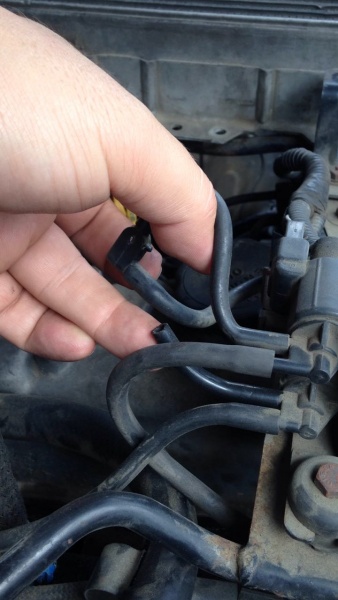

    Bom dia, Estou com um problema na minha terracan 2.5 2005, fui fazer uma revisao nos bicos dai a oficina retirou o intercooler e desligou as mangueiras da Gr que fica ligado a umas selenoides ao lado do intercooler e nao soube ligar novamente teria como mandar uma foto para que eu copiasse a ligacao das mangueiras ( fica abaixo da capa do motor, ao lado do intercoolerAnexo 541433 Anexo 541434) Valeu
