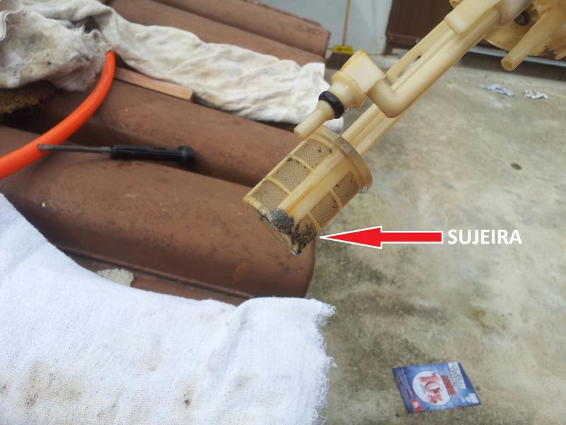

    Bom, desmontando o pescador, remova o conector do fio do nível, ai sim você poderá começar a limpeza do nosso conjunto.
    Veja abaixo o estado do filtro do pescador, é isso que faz o carro morrer, são essas impurezas deixadas em nosso tanque por colocar Diesel de má qualidade.
    Anexo 352288
    Na foto abaixo veremos que a sujeira impede que o Diesel entre no Pescador e isso que faz o carro morrer pois o reservatório trabalha vazio e o motor sem Diesel não irá funcionar, pois a entrada de Diesel é muito pequena isso com muita pouca sujeira fica fácil a obstrução da passagem de Diesel.

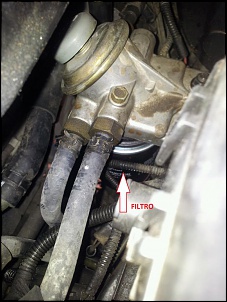

    Que fica na parte da frente do motor do lado direito, se caso vocês não tiverem todas as ferramentas como chave de corrente para remoção do filtro e uma bancada para prender o filtro como no meu caso que estava muito apertado, é melhor levar numa loja que faz troca de óleo e filtro que eles trocam para você, pois como eu falei depois que eu comprei o filtro de Diesel eu achei bem mais barato e já com a troca grátis na loja, pois la eles sabem como fazer o procedimento para tirar o ar do sistema após a troca do filtro.
    Bom abaixo vou colocar a foto do filtro para quem queira efetuar a troca em casa.

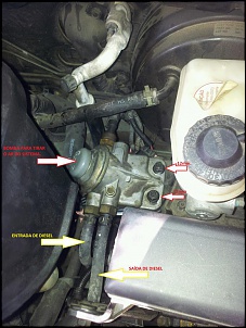

    Bom depois de apanhar muito e ralar meu braço todo aprendi um jeito mas fácil de remover o filtro é só você tirar a bomba completa, somente precisa tirar esses 2 parafusos 12mm que tem ai na cabeça da bomba, ai você remove ela completa e trabalha melhor para sacar o filtro, mas não esqueça de remover o cabo do sensor do filtro que verifica no nível de água existente no Diesel.
    Bom vou dar mais uma dica que o chefe da mecânica da Kia me passou, no filtro tem dois lados, o lado da rosca que vai na bomba e o lado da rosca que vai no sensor, no lado do sensor fazer um furinho com um punção ou uma broca de 5mm, ele fez na Kia pra min quando fui comprar o filtro, mas ele fez um um punção pois com a broca ele disse que não gosta pois cai limalha dentro do filtro.
    Vamos lá você vai pegar uma punção com uma ponta bem fina e introduzir no buraquinho da rosca do lado do sensor, ai vai chegar num limite que a punção não vai entrar mais é ai que que você com uma martelinho vai dar uma batidinha na punção para fazer um furinho no alumínio, ele disse que assim melhora o funcionamento.
    Para tirar o ar do sistema é fácil, deixa a mangueira de alimentação de Diesel conectada, vide foto acima.
    e a mangueira de saída você deixa desconectada para ver se o diesel e o ar estão saindo, ai é só bombear essa cabeça do pistão da bomba até sair todo o ar e o diesel puro.
