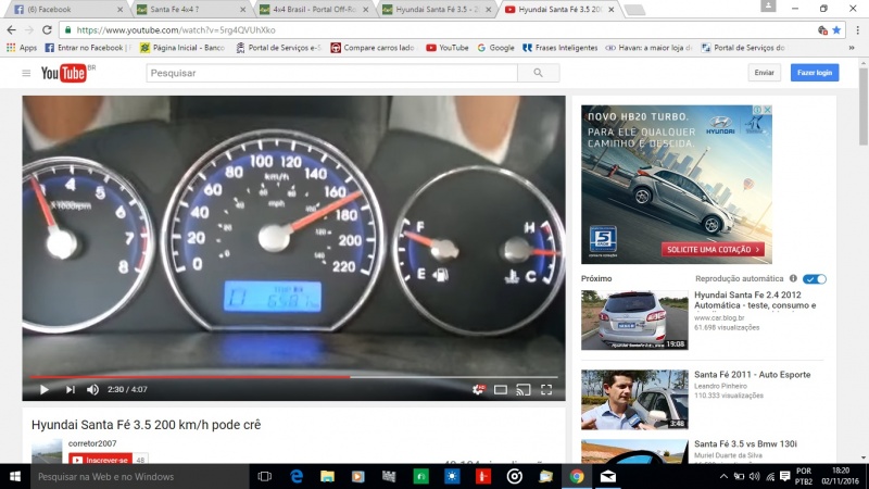

    1 Anexo(s)
    CiD DOS SANTOS SCALA eu acabei de ingressar no 4x4 e não pude deixar de ler seu comentário em relação a Santa Fé não conseguir andar a 3.000 giros RPM a 170km por hora me desculpe mas não é impossível não como você falou vou aqui criar polêmica mas o rapaz que falou que estava a essa velocidade teve que aguentar todo mundo tirar um sarro dele poxa isso é cruel.Anexo 538466
  • 02/11/2016, 18:05
    Flavio Ferretti
    CiD DOS SANTOS SCALA eu acabei de ingressar no 4x4 e não pude deixar de ler seu comentário em relação a Santa Fé não conseguir andar a 3.000 giros RPM a 170km por hora me desculpe mas não é impossível não como você falou vou aqui criar polêmica mas o rapaz que falou que estava a essa velocidade teve que aguentar todo mundo tirar um sarro dele poxa isso é cruel.http://www.4x4brasil.com.br/forum/at...s-santa-fe.jpg
