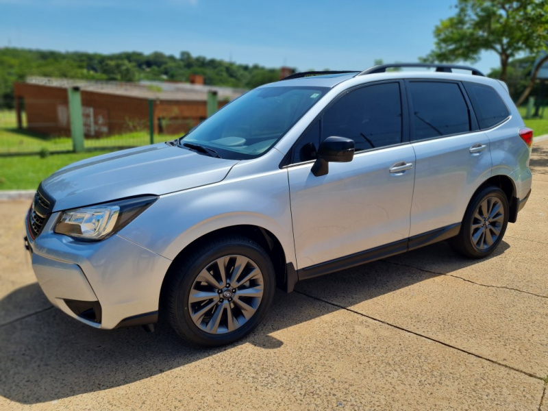

Comprei uma Subaru Forester S 2.0, 2015.. Estou gostando muito do carro.. Gostaria de saber se alguém já colocou pneus 225/60/r18, ou 235/60r18? Se nao raspa ao girar o volante completamente... Ou também se aumentou o consumo? Obrigado
Outra pergunta, alguém já colocou roda aro 16? quais as medidas dos furos, tala etc? Sabe se a roda de algum outro carro é compatível? Eu tenho um jogo de pneus de outro carro - 225/70/r16... Talvez seria uma opção comprar as rodas.
Considerando o tamanho do aro, reduzindo de 18 para 16, entendo que não haverá compensação suficiente.
E ainda falando de uma questão mais subjetiva, deverá ficar um pouco feio com os aros menores.
O tamanho das rodas influencia muito no aspecto visual.
Mas, aí já é questão de gosto.:concordo:
O visual com rodas 18 é mais bonito mesmo.. Mas o pneu 225/70/16 é quase 2cm de diâmetro maior que o original
