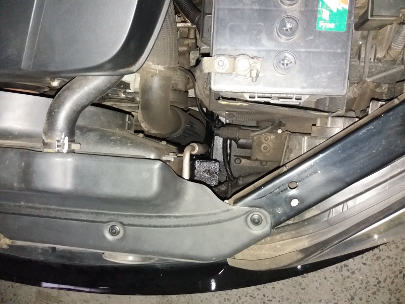

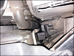

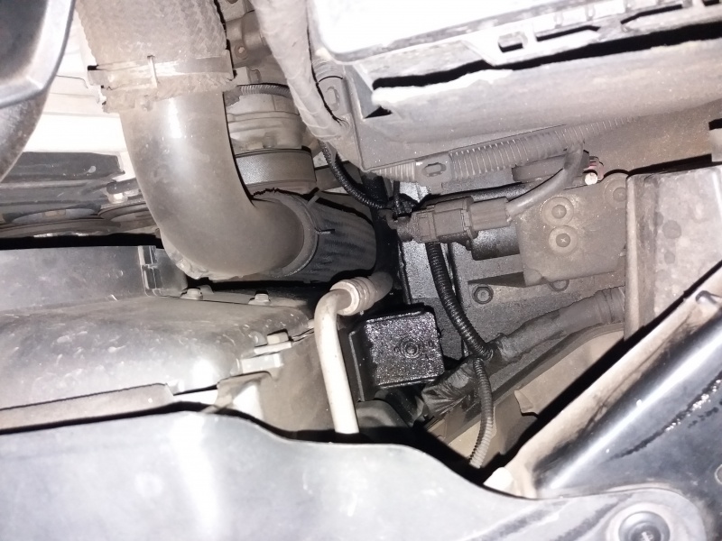

    Alguém pode me informar a origem de um vazamento de oleio na SKia Sorento-20180720_103535.jpgorento 2007. Fica ao lado direito do motor, entre a bateria e o radiador?Kia Sorento-20180720_103557.jpg

    Alguém pode me informar a origem de um vazamento de oleio na Sorento 2007. Fica ao lado direito do motor, entre a bateria e o radiador?
    Estranho... é possivel identificar que tipo oleo é? (oleo de motor, oleo diesel, fluido de freio etc)

    Citação Postado originalmente por daniel gw Ver Post
    Não consegui, mas parece que existe uma mangueira que vem da transmissão. Tem também um sensor ou bomba elétrica que fica na frente bateria e que parece ser por onde vaza esse óleo. E um vazamento muito lento e que só fica bem perceptível depois de muito tempo. Lavei a cerca de seis meses e reapareceu neste tempo. Todos os níveis de óleo estçao OK

    Citação Postado originalmente por Valdir Uliana Ver Post
    Certo... até onde eu sei essa bomba elétrica é que ativa o 4x4 (quando acionado botão no painel)... no entanto não sei se ela trabalha com oleo ou a vácuo... é possivel que seja ai o vazamento...
