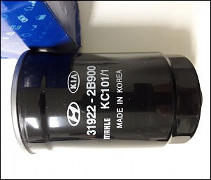

    Citação Postado originalmente por daniel gw Ver Post
    Os últimos que comprei foi pelo Aliexpress. Coprei 3 peças, filtro original e com preço muito bom... Mês passado fiz mais uma compra de 3 peças, estou esperando chegar...
    Filtro de combustivel Diesel Para KIA CARENS 2 3 4 2006 MAGENTIS (MG) 2.0 SORENTO OPTIMA RIO 2 2005 1 2 2.2 CRDi 2009 31922 2B900 em Filtros de combustivel de Automoveis & Motos no AliExpress.com | Alibaba Group
    Então pessoal, chegou os filtro que comprei no aliexpress... são originais como da primeira compra (fotos abaixo)
