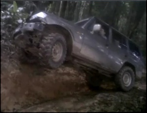

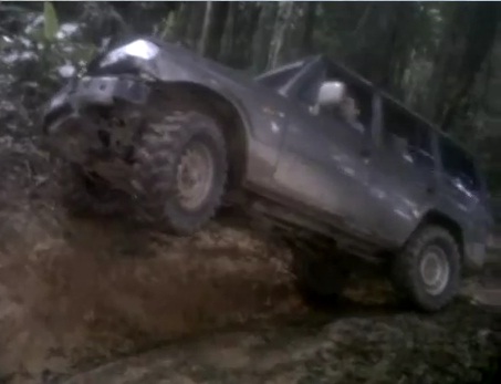

    Dodo Picanhão,
    Segue foto para vc por no seu avatar.
    Abraço,
