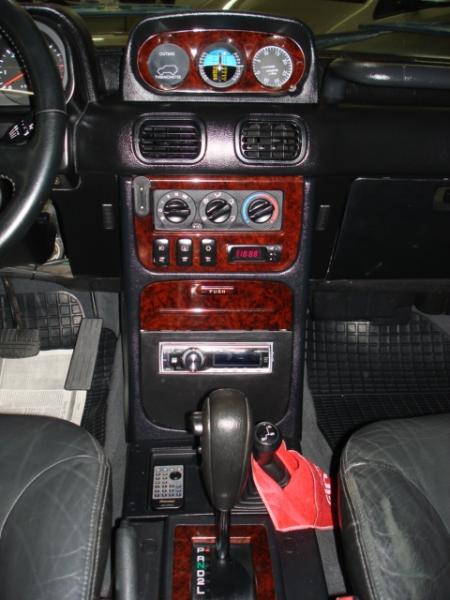

    Question Galloper Diesel Automática??
    Pessoal, Um Conhecido Ofereceu-me Uma Galloper Automática, Diesel. O Motor Que Vem Nela é O Mesmo 2.5 Das Antigas L200? Aguentaria Rebocar Um Cj5? Quanto Vale Uma Destas 1999

    Citação Postado originalmente por Caiogaucho Ver Post
    Atenção caio:
    Tá faltando o retrovizor que fica encima do pneu direito. Ajuda muito para estacionar!
    Sorte!
    Usuário Avatar de Caiogaucho
    24/10/2004
    63
    1,823
    Citação Postado originalmente por Paraty Ver Post
    Atenção caio:
    Sorte!
    Bem lembrado Só aparece os "furinhos"
    Olá amigo
    Olha essa que encontrei é 98, mas parece que ta inteira...
    Voce pode fazer umas perguntas para quem tem, ta certo que é suspeito pq quer vender, mas pode dizer algo...E o preço acho que ta bom...
    http://produto.mercadolivre.com.br/M...zer-explor-_JM
    Boa sorte
    Abraços!!
