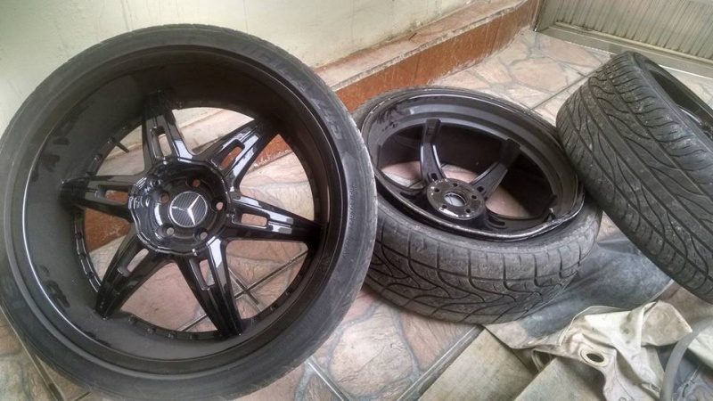

    o que aconteceu: na estrada fazendo uma ultrapassagem, começou a faixa dupla com aquelas "tartaruguinhas" (é como chamamos aqui no RJ) e quando voltei para minha faixa, acabei passando por cima e quebrou 2 rodas (eu uso aro 22" com perfil baixo)... no dia seguinte após ter colocado os aros originais e andado uns 20km percebi que as rodas traseiras estavam vibrando... mas é como se tivesse acionado a tração 4x4 como se eu estivesse em uma rua de paralelepípedos, o carro não desenvolve bem a fica "tremendo" na saida em 1º marcha porém quando o carro esquenta (acho que esquenta o oleo, ele para de vibrar uns 80%) fica bem pouco com o carro quente, mas sei que é grave !
    após 20km rodados parei em um posto de gasolina e percebi um cheiro de óleo queimado, após pesquisar de onde vinha, percebi que vinha do diferencial (pode até ter sido do suspiro, mas vazou bastante porém ele está intacto) parei em uma oficina de óleo e troquei todo o óleo do diferencial, lavei por fora e não vazou mais...
    gostaria da ajuda dos senhores em me direcionar as possíveis causas, o carro nunca andou off-road... muito obrigado pela ajuda de vocês, abaixo seguem algumas fotos:

    as rodas ficaram assim:
    -13879372_1129615520443354_6974686505754796638_n.jpg -13882458_1129615627110010_7997965911282175163_n.jpg
