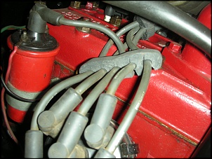

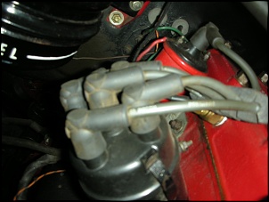

    Olá spgarcia!
    Quando puder posta fotos para gente ver o que voce tem!
    Estou muito satisfeito com o que estou usando!
    Modifiquei os cabos a partir de um jogo de cabos Bosch premium de opala 6cc!
    O que eu fiz foi ajustar os comprimentos e montar os cabos com as ponteiras em forma de cachimbo.
    Para ficar melhor ainda recortei chinelos havaianas e fiz dois separadores.
    Os conectores se encaixam perfeitamente, são pequenos e discretos.
    Já estão ficando velhinhos e continuam bons!
    Nunca tive cabos que funcionassem melhor nem com melhor aparência.
    Abraço Aristides Júnior
