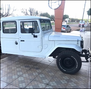

    Boa tarde colegas
    já vi vários posts sobre pneus porem ninguém fala se é para cabine dupla ou jeep
    a minha é uma Bandeirante cabine dupla 88 com a carroceria de lata
    ( coloquei uns pneus velhos que tinha aqui 265/70/16 mas como estão bem gastos ficou baixo )
    gostaria de deixar ela mais imponente sem gastar muito (fora o gasto dos pneus)
    Ouvi falar que na frente cabe com tranquilidade pneus maiores porem que o problema é com rapar atras.. a solução seria trocar os jumelos? a minha esta com jumelo de Mercedes não sei se é maior que os originais.
    e alguém usa aqueles jumelo confort? são mais altos?

    Na minha CD usei BF 32 polegadas, uso misto sem nenhuma modificação no carro.
    Funcionou perfeitamente.

    Você pode colocar pneus 33" nela com os jumelos originais, mas acho que pega em algo na hora de esterçar (quase no fim de curso).
    Tente colocar jumelos maiores, aí fica mais tranquilo.
    Mas quanto maior o jumelo, mais desconfortável.
    O problema todo é que você está com aro 16 original, não vai dar para montar pneus largos nessa medida.
    Se não quiser trocar a roda você pode colocar pneus Goodyear 7.50x16 MUD CT160
    PNEU GOODYEAR 7.50-16 10 LONAS CT160 DPaschoal
    São bonitos e bem altos (quase 33" de altura), porém estreitos.
    Se quiser algo mais largo, não tem jeito, vai ter de trocar de roda para poder rodar com segurança e até para o pneu ficar mais bonito.
    Sugiro uma roda tala 8", seja 15 ou 16".

    Pode botar o 285/75 R16
