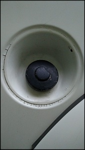

A tampa que veio no meu, ao abrir fazia a pressão negativa no tanque, gerando vácuo ao abrir mesma. Não sei se a mesma é original, mas qualquer chave de fenda girava o segredo, fazendo a abrir.

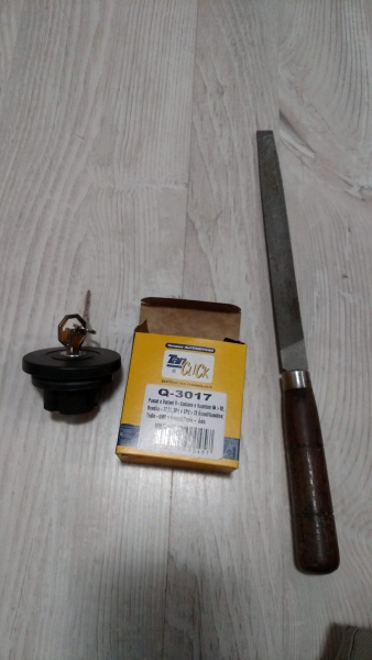

Estou tentando a solução da tampa tanclick Q-3017, que serve em vários veículos (Passat, Santana 84 > 92 / Brasilia > 77 / Trafic / Topic). Não vi ninguém ilustrando com fotos a adaptação por isso estou fazendo esse tópico.
Custo: R$ 17. (preço na suzucar R$ 248)
1) Utilizar uma lima chata:
2) Foto da tampa ainda original:
3) Limar as duas travas laterais:
4) Ir experimentando o encaixe. Quando começou a travar, estava muito travada/presa, ai limei mais um pouco para ficar mais suave ao abrir:
5) A tampa que comprei não tinha respiro, fiz um furinho na parte de baixo com uma ponta de arame aquecido na chama (furar com broca poderia deixar limalha de plastico dentro da tampa que é blindada):
Agora esta sem vácuo e não vazou combustível mesmo com tanque cheio. Fiz uma trilha leve e curta e não vazou, mas se for fazer mais que isso pode ser que vaze, ai melhor seria comprar a original na suzucar mesmo.
