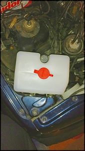

    Olá pessoal!
    Gostaria de dar uma dica para adaptar o reservatório de água do parabrisa do Vitara 1.6. O meu é ano 93 (canvas), mas acredito que todos desse modelo devem ter o mesmo espaço para o reservatório.
    A ideia de adaptar veio depois de ter comprado a viatura com o reservatório original totalmente podre, com um enorme buraco e ser quase impossível de achar um original para substituição. O que achei na Internet era mais de R$250, e ainda por cima usado.
    Comprei o reservatório do gol de 87-94 e serviu muito bem. Fiz 2 furos na lata que tem logo atrás do farol do lado do carona (foto) e coloquei duas cantoneiras com as pontas levemente entortadas para entrar no trilho que tem no reservatório.
    Comprei no ML, por R$69, com o motor.

    Show Rodrigo, vou azer na minha viatura tbm, já que não tem nem o reservatório e o motor. se tiver o link do ML agradeço.

    Opa! Desculpa a demora. Esse mesmo!! Abraços.
