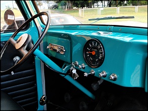

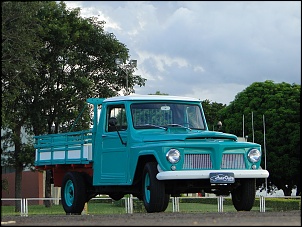

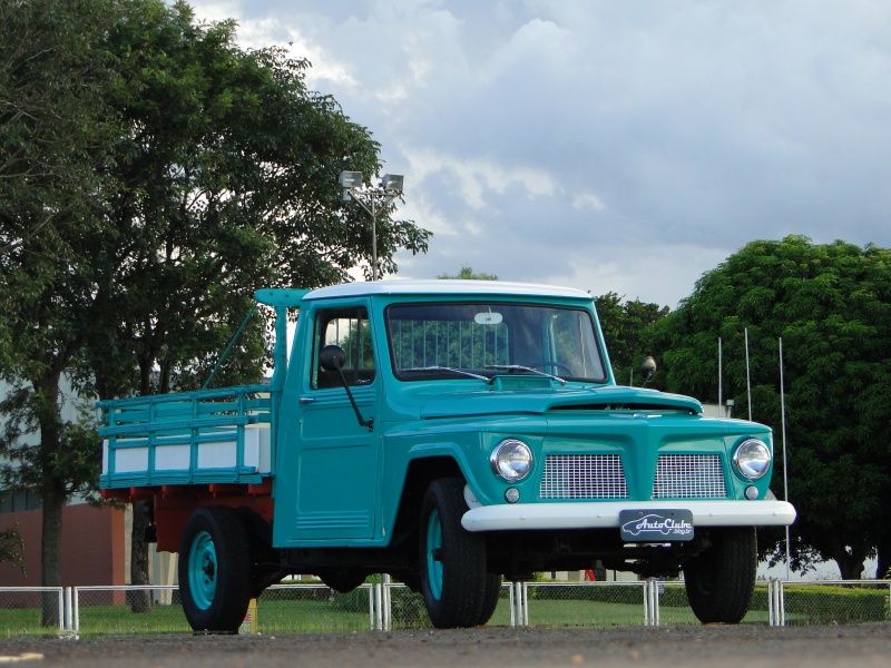

    Bom dia, sou novo por aqui e essa é minha primeira postagem.
    Gostaria de saber mais sobre como e onde obter a placa preta.
    Possuo uma Pick-up Willys 1962 4x2 6 Cil, restaurada com o máximo de originalidade possível, porém ela está com carroceria de madeira, e cambio embaixo. Seria possível a obtenção de placa preta mesmo com essa carroceria?
    Obrigado, abraço a todos!!!

    Olá amigo Gustavo Sandrin.
    Seja Bem vindo ao 4x4 Brasil.
    Primeiramente, Parabéns pela sua Pick-up Willys.
    O manual de avaliação fornecido pela FBVA lista 11 situações eliminatórias, que desclassificam o carro candidato à placa preta:
    1- Modificações ou alterações na carroceria, exceto quando feitas por encomenda do próprio fabricante (caso por exemplo de encarroçadoras como a Karmann-Ghia ou a Brasinca);
    2- Pinturas fora do padrão do veículo, sendo aceitas todas as cores do catálogo do fabricante na época de produção do veículo;
    3- Rebaixamento da suspensão;
    4- Motores e coletores de marcas ou épocas diferentes. Também é necessário que o motor tenha a cor original da época.
    5- Bancos diferentes dos originais – por exemplo, bancos individuais instalados em carros que vinham com banco inteiriço.
    6- Rodas. Devem ter o diâmetro e a tala originais. Rodas exclusivas de uma versão não poderão ser usadas em outra versão do veículo (a FBVA usa como exemplo o Fusca 1.600 S, que usava rodas de 14 polegadas, em vez de 15 polegadas. As rodas do 1.600 S não podem ser usadas em outro Fusca – e vice-versa);
    7- Carros mal conservados, mesmo que originais. No entendimento da FBVA isso fere o princípio de preservação e zelo pelo veículo;
    8- Carros ainda em fase de restauração;
    9- Falta de equipamentos obrigatórios;
    10- Réplicas, a não ser que feitas sob licença do fabricante original;
    11- Adaptação de combustível (por exemplo, instalação de gás), exceto no caso de gasogênio, que poderá ser considerado equipamento da época.
    Alguns itens da avaliação podem receber nota intermediária, por desgaste, por exemplo. Na avaliação criada pela FBVA a maior nota possível é dada ao item original (ou de reposição, mas semelhante ao original) em perfeitas condições. Não são dados pontos para peças com alterações grosseiras. O avaliador deve estabelecer notas intermediárias para os itens conforme seu estado.
    Em relação à cor da carroceria e do motor, o que determina a pontuação é o grau de semelhança com a tonalidade original do veículo. Cores que não eram de série para o modelo não são avaliadas – o carro é automaticamente considerado inapto a receber o certificado.
    Mais detalhes no link abaixo, aliás onde foi extraído o texto acima.
    Inspecao para a placa preta | ComotudoFunciona
    Eu particularmente já fiz diversas leituras sobre assunto pick-up's e placa preta, e em todas, se diz "caçamba original", com referência à caçamba de lata, onde o ítem recebe 5 pontos (em um total de 100), e sem a qual o veículo pode ser desclassificado na avaliação para paca preta, por considerar "falta de ítem obrigatório" na inspeção, já que a Pick-up Willys ,não saiu de fábrica sem caçamba, ou com carroceria (caçamba) de madeira como opcional original.
    propaganda
    Quanto ao câmbio com alavanca no assoalho, não desqualifica a candidatura à placa preta, mas o veículo poderá perder 2 pontos, se o tipo/modelo do câmbio não for o mesmo do modelo original saído de série no ano de fabricação da sua Pick-up (1962).
    Abraço;

    Caro amigo, muito obrigado pelas boas vindas e pela excelente explicação sobre o tema. Certamente esclareceu vários pontos sobre o tema, muito embora, eu já imaginava que a carroceria de madeira seria um impeditivo para a obtenção da placa preta.
    Só me resta ir em busca da caçamba de lata ou então abandonar a ideia da placa preta.
    Valeu pelas dicas, e um forte abraço.
