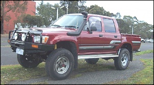

    Eu pesquisei bastante no ebay australiano e encontrei lá uma versão da Hilux que tem a carroceria muita parecida com as nossas. As Hilux SR5, de 1984-1997.
    Uma foto de uma Hilux australiana fabricada em 1990:
    Valor do kit: em torno de R$ 700,00. Uma diferença de 1.100,00 para a Adams.
    O site da marca australiana: http://www.luxlifts.com.au/index.html
    E o anuncio do kit no ebay australiano: http://www.ebay.com.au/itm/262002976...MakeTrack=true
    Mandei uma pergunta no ebay pra saber se despacham pro Brasil e o valor do frete. Vamos ver.
    Agora a pergunta mais importante. Será que encaixa tranquilo?
