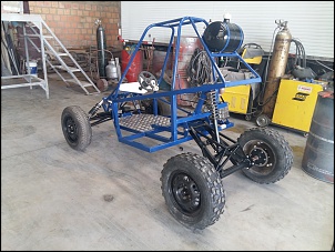

    Bom, realizei alguns testes no meu kart cross e preciso de uma ajuda com relação a corrente, como a suspensão traseira fico meia "mole" quando a suspensão comprime, a correia amolece e acaba caindo da coroa.
    Preciso de alguma ideia ou sugestão, uma q tive foi fazer 2 guias, especie de pratos na coroa para que a correia quando amolecer não caia, outa eh fazer um tensionador de corrente com 2 buchas e molas, a de baixo fixa e a de cima com 2 guias e mola.
    Aguardo sugestões Att Otavio Pegoraro.
    Na foto abaixo da pra se ter uma ideia da suspensão que tem.

    Otávio, vc tem que fazer um esticador de corrente na parte de baixo da corrente. Na parte de cima da corrente não vai nada, o esticador da parte de baixo da corrente vc faz um carretel de Nylon preso numa chapa e tensionado por uma mola.

    Otavio caso encontre dificuldade em fabricar como nosso mestre e amigo Flavio Cadore citou, pode tentar comprar um esticador de moto, facilmente encontrado em loja de motopeças, te poupará trabalho.
    No meu caso tive o mesmo problema, a suspensão não ficou simetrica em relação chassi e a suspensão macia demais, quando ela se contrai a corrente fica frouxa. Resolvi com o esticador de moto uma especie de condutor para a corrente, parecido com aquela borracha que motocicleta possui.
    Abraco e boa sorte.

    Se a variação da corrente for grande, se ela afrouxar bastante, vc vai precisar de um esticador na parte de cima também porque nas reduções de marchas e freadas a parte de cima da corrente vai afrouxar e pode escapar também.
    No meu kart cross não tem variação, é outro tipo de suspensão, e eu coloquei apenas um esticador na parte de baixo apenas para conter o desgaste natural da corrente ( ela estica com o tempo).
