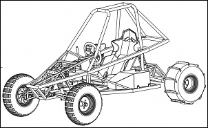

    Fala Jhonata,
    Na minha opinião é possível sim, mas acredito que vá ficar pesado, vc pode simplesmente reduzir aumentando o tamanho da coroa, mudando a relação (pinhão e coroa), além de ficar mais leve, vc facilmente pode testar outras relações.
    Faz o Edge Sidewinder:
    Carrinho leve e anda bem com motores de baixa cilindradas.
    Jsballarini o meu problema e a tração traseira. A tração fica só em uma roda ??

    Jhonata,
    Este modelo é mais leve e bem melhor para motores de baixa cilindrada, pois o carro fica mais leve e vc consegue ter uma velocidade razoavel, se vc colocar o motor em um modelo maior vc tera que reduzir muito a relação (pinhao-coroa) e perdera velocidade para poder ter um torque bom.
    Em ambos a tração fica nas duas rodas traseira, pois o a caixa de redução esta conectada a um eixo que liga ambas rodas.

    Olá,eu fiz um kart. E usei motor de Twister e cx de marchas de gol e resultado foi bom até demais. E a suspensão independente traseira ficou beleza.
