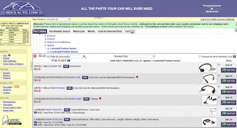

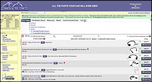

    Pelos sintomas da fera, parece problema de Sensor de rotação.
    A minha já deu esse problema. Foi também no verão com ar ligado do nada ela parava. Comprei na Rockauto e troquei no no Gustavo mesmo. Resolveu.
    Como o problema é intermitente pode ser que o Scanner não pegue.
    Mas tem alguns lugares no BR que vendem:
    Sensor De Rotação Dakota 2.5 4cc e Jeep Cherokee Sport 4.0 6cc Novo - Horizonte auto peças, tudo em injeção eletrônica, carburadores e peças em geral.
    abçs
