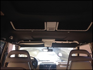

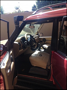

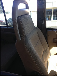

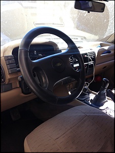

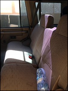

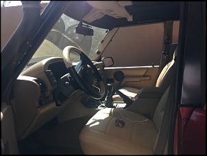

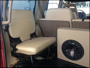

    Boa tarde amigos, vou postar aqui fotos do antes e depois da restauração que fiz do no interior da minha Disco I.
    Foi trocado o forro dos bancos, antes tecido e agora couro legítimo, bem como o teto que estava encardido e esfarelando, ah fiz o volante também!
    Segue o antes:
    -foto-21-07-14-10-13-41.jpg -foto-21-07-14-10-13-47.jpg -foto-21-07-14-10-13-51.jpg -foto-21-07-14-10-14-29.jpg -foto-21-07-14-10-14-34.jpg -foto-21-07-14-10-14-44.jpg -foto-21-07-14-10-14-50.jpg -foto-21-07-14-10-41-54.jpg -foto-21-07-14-10-41-56.jpg
    Agora seguem as fotos de como ficou:
    -foto-31-07-14-11-56-20.jpg -foto-31-07-14-11-56-26.jpg -foto-31-07-14-11-57-05.jpg -foto-31-07-14-11-57-19.jpg -foto-31-07-14-11-57-28.jpg -foto-31-07-14-11-57-42.jpg -foto-31-07-14-11-57-58.jpg -foto-31-07-14-11-58-13.jpg -foto-31-07-14-14-54-59.jpg -foto-31-07-14-14-55-19.jpg
    Gostei bastante do serviço, aproveitei e pedi um pouco de couro a mais pra encapar essa caixa de som com a mesma cor.
    Ficou faltando achar um quebra-sol novo ou restaurar o que está quebrado.
    Estou apresentando o carro pra galera que tem dúvida na hora da restauração, fica aí uma base de como fica.

    Paulo Nascimento, essa mudança foi tudo que EU esperava de uma Land Rover com mecânica simples! Gostei muito da Defender, só vendi por oportunidade em um outro negócio, logo estava procurando outra Defender, porém surgiu essa Discovery I que resolvi tentar pra conhecer e percebi que não quero outra coisa.
    Mecânica conhecida da Defender, porém com mais conforto, menos balanço e pra mim que uso o veículo como primeiro carro, faz uma bela diferença. A dirigibilidade é incrível, parece que flutua. Absorve muito bem irregularidades e buracos das ruas. Acho que só da pra ter uma idéia quando se dirige uma. Percebi que as viagens se tornam menos cansativas.
    Não vendo, não troco, não empresto! Estou pensando em transformar o 2.5 300TDi em 2.8 com turbina TGV, não pra correr mais porque minha velocidade de cruzeiro fica em torno de 110~115, e sim pra me dar um fôlego em ultrapassagens.
