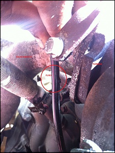

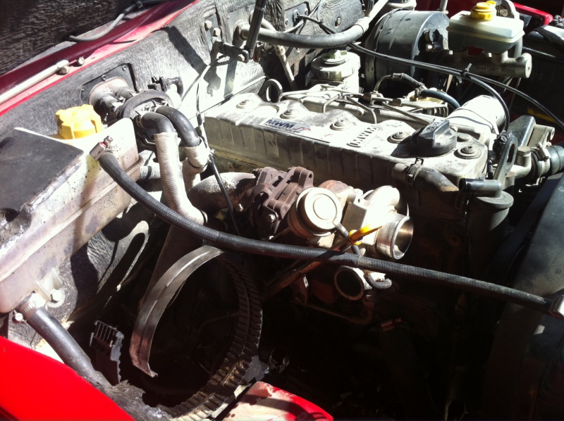

    Voltamos para casa e na oficina detectamos que a turbina estava ótima, o problema foi que A MANGUEIRA DE PRESSÃO DE ÓLEO ESTOUROU, pq a mangueira passava atras da turbina, bem perto do escapamento.
    O Marcio resolveu na hora, isolando a mangueira e no dia seguinte recomeçamos a viagem e chagamos em nosso destino tranquilamente.
