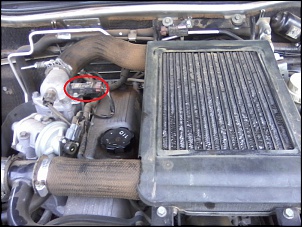

    Bom dia turma da pick-up,
    sou novo nesse mundo e gostaria de uma ajuda, comprei uma L200 GL 2.5 2010/2011 Diesel 4x4 de uma empresa que estava vendendo a frota e agora estou arrumando ela aos poucos, alguns arranhões, etc, mas estou com um problema e sei que aqui é o melhor lugar para achar uma solução (já que na MIT os preços para qualquer coisa são assustadores).
    Para minha tristeza descobri que está faltando uma peça no motor, o carro está funcionando normalmente, só a luz da injeção que não apaga, não sei se este é o problema, mas de qualquer forma, faltar uma peça não é legal.
    A peça que está faltando é esta que marquei na imagem abaixo
    o conector que liga nesta peça está solto no carro, alguém pode me dizer do que se trata esta, para que eu possa comprá-la e instalar no veículo.
    Agradeço desde já ajuda de todos.

    Amigo, problema de simples solucao.
    Se dirija ate a CC mais próxima ou de sua preferencia, se possível leve uma foto como a acima e peça o manual de pecas.
    Com a ajuda do vendedor de pecas e do mecanico (eles geralmente o chamam) localize a peca, dai o seu código, veja quanto custa, se estiver disponivel a peca (no balcao) se dirija ao caixa, tire do bolso seu cartao de credito e a pague em ate 3 X.
    Se tiverem que encomendar é so esperar, chegando te ligam.
    Evite comprar pecas paralelas, remanufaturadas, de segunda mao, etc
    É dor de cabeca e desperdicio te tempo e dinheiro, na certa.
    Te garanto.

    Beto, leva a foto no mercadão auto peças na Joaquina Ramalho, procure o Sr. Antonio, entende tudo de Mit.

    mr299300,sensor,inlet manifold diff pressure
    10/11/2010
    Cuiabá/Pontes e Lacerda/MT
    38
    1,598
    Está faltando o sensor MAP da turbina variável...
    Segue link:
    Sensor Map Turbina Mitsubishi L200, Pajero Mr299300 - R$ 400,00 no MercadoLivre
    Abraço!!

    muito obrigado, no mesmo dia acabei sondando na net e descobri que era o Sensor Map como o Thiago e o Junior falaram, e a história depois disso é a melhor parte, olhei no Mercado Livre e achei uma loja pertinho da minha casa, chamada Horizonte Auto Peças, liguei lá e descobri que eles tinham a peça disponível para retirada por R$ 449,99, para limpar a consciência liguei na CC e perguntei sobre a peça, eles disseram que não tinham a pronta entrega, mas que poderia encomendar e o preço era R$ 2.180,00 .... não da para acreditar, pois fui na horizonte e a peça vinha na embalagem da própria mitsubishi com a etiqueta da mesma soldada na peça e MADE IN JAPAN.
    instalei no mesmo dia a peça e finalmente a luz da injeção deu ADEUS o carro agora está uma máquina.
    Obrigado a todos pela ajuda.

    Essa mesma peça, importando não sai 100 dólares incluindo o frete! Um off topic, o solenoide de tração da minha L200 quebrou, liguei para a concessionária daqui e me disseram que a peça custava 920,00 reais. Importei a peça por 80 dólares. O único incoveniente é a demora para chegar, mas a economia vale a pena!!! Geralmente importo daqui: Guangzhou Tengling Auto Parts Department - Auto Chassis System Parts,Auto Electronic System Parts
