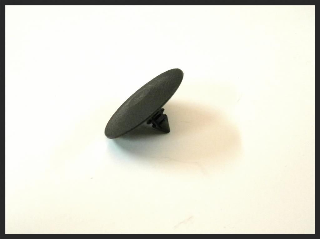

    Procura estes part nº na net que vc vai achar as imagens: MXC4738PMA e EJS000011PMA
    A manivela tem uma trava por trás dela que vc precisa retirar com alguma ferramenta bem fina, aqui eu uso um pedaço de serra ou uma chave de fenda bem pequena, vc pressiona o painel da porta para dentro e consegue visualizar ela por trás da maçaneta.
