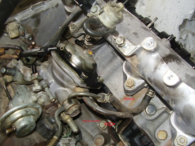

    Olá amigos,
    Mais uma vez preciso que os amigos me tirem do sufoco. Minha VTR depois de algum tempo voltou pra pista, como alguns amigos já vem acompanhando.
    Observei que qdo ligo o ar o motor não aumenta a rotação, como fazia antes. Isso é sinal que errei na conexão das mangueirinhas de vacuo.
    Preciso destas informações de alguem que tenha o motor 1KZT (96/99). Atenção: As conexões do 1KZTE são diferentes. No 1KZTE alguns atuadores são fixados diretamente no duto de aluminio que vai da admissão para a turbina.
    1 - Passam 3 tubos metálicos finos na lateral do bloco. Eles podem ser vistos com uma lanterna entre o filtro de oleo e a admissão.
    (Foto 1). O ultimo deles (mais prox do bloco) conecta a bomba de vacuo a parte traseira do motor. Os tubos nº 1 e 2 conectam a parte traseira aos atuadores no centro do bloco, prox a bomba injetora.

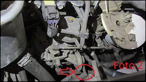

    2 - Nosso amigo Glaicon gentilmente mandou estas fotos em outro post que abri há algum tempo atrás, mas infelizmente não consegui identificar o que é conectado ao atuador da parte inferior da bomba injetora(Foto 2).
    Desde já agradeço a ajuda.

    Boa tarde, este atuador eh ligado a um dispositivo eletrico, procure perto do radiador.

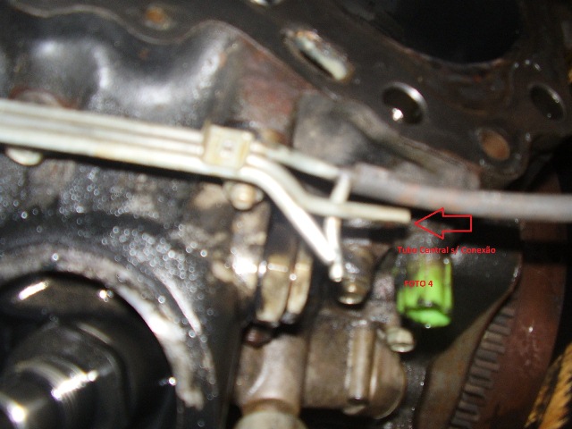

    Muito obrigado Evandro. Já estou no caminho.... Identifiquei o atuador! vc observou onde vai o outro tubo deste atuador (eletro-valvula) que vc mencionou?
    Outro detalhe. Com relação aos tres tubos finos que passam junto ao bloco. No meu carro o tubo do centro sempre esteve vago (sem conexão). Vc poderia dar olhada pra mim? Tenho algumas fotos que tirei antes da retifica. Espero que ajudem.

    Evandro,
    Sou muito grato a vc. Toyo.diy foi o primeiro site que visitei. Se vc observar na ilustração da tubulação de vacuo, eles não mostraram a eletro-valvula que atua na parte de baixo da bomba injetora.
    06/01/2013
    Santarém/PA
    136
    Esta pag mostra o circuito todo do atuador de marcha lenta, entra uma mangueira da bomba de vácuo na eletro válvula que sai para o atuador, que deve aumentar a lenta quando se liga o ar condicionado, os outros três canos são um pra acionar isto, ToyoDIY.com que fica no coletor de admissão e corta a entrada de ar quando se desliga a chave e os outro dois canos são da válvula compensadora de altitude, entra uma mangueira nela que sai e entra neste diafragma que vc se refere na parte de baixo da BI.

    Revivendo o tópico:
    O atuador da foto 02 é acionado quando liga o ar condicionado, movendo aquela haste com um parafuso para regulagem?
    Caso sim quando ligo o ar, não acontece nada a haste não se move e assim quando aciono o ar, a aceleração cai e o carro fica todo se tremendo. Como posso resolver o problema, tenho que trocar o atuador?

    Revivendo o tópico:
    Na minha o sistema é semelhante e resolvi só trocando a mangueira. Tenta isso primeiro.
