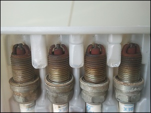

    Outro dia meu samurai ficou doente, uma falhadeira danada.
    Olhei velas, tudo ok, mas elas estavam com uma cor diferente...avermelhadas.
    Dai comecei a trocar peças, cabo de vela, rotor, tampa dist....chequei bomba, etc...
    Levei na oficina e tiraram um pouco de gasolina, cara, era tudo, menos gasolina, parecia uma água com leite...
    Ultimo posto que tinha abastecido era Shell.
    Dai troquei velas por desencargo de consciencia e fechou.
    No domingo, assisti ao auto esporte da globo e mostraram que a gasolina esta sendo adulterada agora com óxido de ferro que é extremamente prejudicial ao motor e deixa as velas avermelhadas.
    Olha só, que coincidencia!
    Peguei o carro da patroa que tava meio err tb, tirei a vela e estavam todas contaminadas pelo vermelho mais um tipo de resina, verniz....
    Estou só abastecendo com V-power ou BR aditivada.
    Não que sejam a prova de fraude, mas ta dificil de pagar por gasolina em nosso pais heim.
    Fica a dica! Chequem as velas...

    Mas não é bem assim. O etanol é adulterado com água da bica. Se fosse com água desmineralizada a única consequência seria a perda de rendimento e aumento de consumo. Para mascarar o densimetro, os fdp ainda colocam cal na água. Difícil saber o que é pior. As gasolinas especiais como V power e Pódium são produtos de imagem das distribuidoras e elas exercem uma fiscalização maior nos postos que revendem. Fora que elas vendem pouco e o lucro seria pequeno. Os bandididos atulteram a que vende muito.
