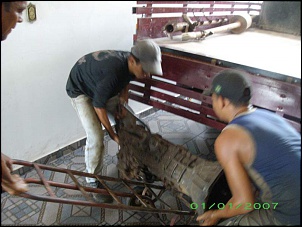

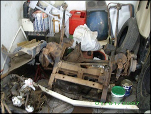

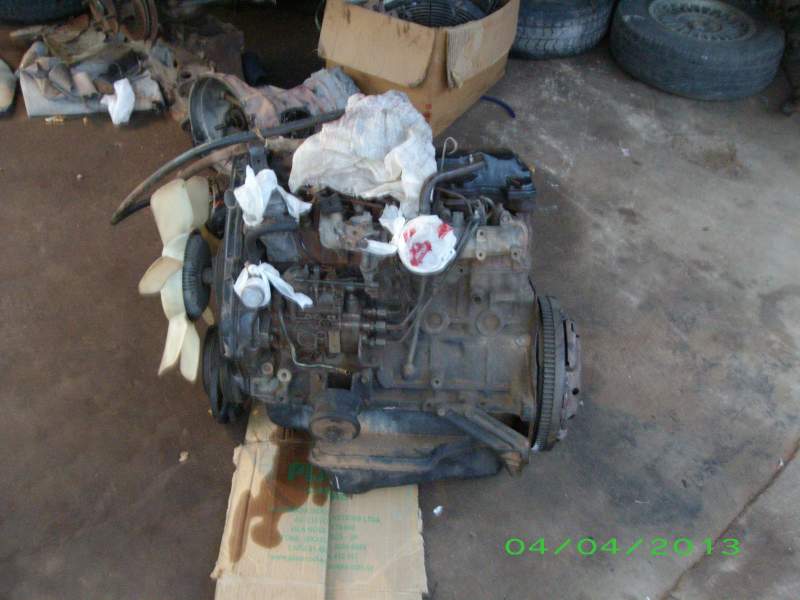

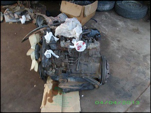

    Finalmente depois de muito procurar, acho que uns 5 anos, eis que ontem surgiu a oportunidade que andava buscando. Um senhor daqui da cidade me ofereceu a mecânica completa da hilux 2.8 por R$12 mil apenas. Ele queria ver-se livre de todas as peças da sua garagem e eu aceitei claro. Hoje de manha paguei-lhe e a tarde fui retirar com o mecânico todas as peças que encheram a caçamba de uma D20!
    O lote que comprei no "atacado" foi motor hilux 2.8, cambio, suspensão freio a disco, cardans, vidros, som, volante da hilux com airbag, motor de partida. etc.. vejam nas fotos. Tudo material de procedência de uma F75 com dono super atencioso dos seus carros. Motor em muito bom estado bem como restante peças.
    Eram tantas as peças que nem sei enumerar todas mas mando umas fotos para talvez vocês verem todas as peças que recebi do senhor.
    A reforma já começou e na segunda minha rural vai para a oficina onde sera desnudada, isto e todas as peças serão retiradas e colocadas as de hilux 2.8 apenas ficando os eixos.

    Vejam aqui nas imagens os materiais que comprei no lote da mecânica da hilux 2.8:
    Reforma da minha Rural-imgp1551.jpgReforma da minha Rural-imgp1552.jpgReforma da minha Rural-imgp1553.jpgReforma da minha Rural-imgp1555.jpgReforma da minha Rural-imgp1556.jpgReforma da minha Rural-imgp1557.jpgReforma da minha Rural-imgp1563.jpgReforma da minha Rural-imgp1564.jpgReforma da minha Rural-imgp1568.jpgReforma da minha Rural-imgp1569.jpg
