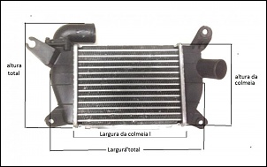

    Amigos, estou procurando um intercooler para adaptar no meu veículo, e por fotos e preço de usados, o da Sportage diesel me pareceu uma boa opção. Será que alguém se importaria de medir o seu intercooler, e me informar as medidas como no exemplo abaixo?

    Valores medidos na Sportage TDI 2001 conforme seu desenho:
    altura total : 270 mm
    largura total : 370 mm
    largura da colméia : 258 mm
    altura da colméia : Inferior - cerca de 215 mm, superior (existe um flange de acoplamento para a abertura do capot): 230 mm.
    Gravado na peça : San Sung Radiator
    Modelo : NB-7 TCI
    Kia part number : 0K054 13 550E
    Fico a sua disposição para o que puder ajudar.
    Um abraço e boa sorte,
    Claudio Magnanini

    Claudio, muito obrigado pelo seu tempo e ajuda em me fornecer estas medidas, vou agora verificar se atende e postar aqui.
    Valeu, no que eu puder retribuir com ajuda de importação de peças (informações, não vendo), é so falar.
