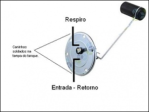

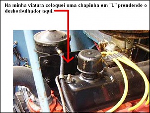

    Positivo.... o meu e um BF e depois de regulada a boia coloquei um desborbulhador de fusca preso no primeiro parafuso da tampa de válvula.... o retorno eu furei e soldei um caninho em "L" na tampa da boia de combustível para não furar o tanque.
    ahhh.... so relatando... tive 3 problemas com o desborbulhador....
    1- como o fluxo de combustível que entra no tanque pelo retorno e bastante razoável, tive que trocar o suspiro... so o original na tampa do tanque não tava dando conta e o tanque estava dando pressão.
    2 - com a pressão o cheiro de gasola dentro da viatura aumentou.... tive que trocar a junta da boia.

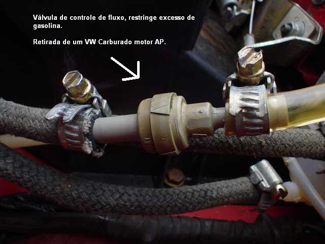

    3 - Não sei se pq o desborbulhador e de fusca..... mas depois de instalado a viatura começou dar um pouco de falta de combustível.... solução: coloquei uma especie de válvula de regulagem de fluxo original dos VW motor ap com desborbulhador e tbm coloquei um "giclê" 26 na saida do desborbulhador (retorno) O Resultado foi o melhor possivel.... o jeep não falha mais, não da excesso de gasolina e de quebra ficou um pouco mais econômico SIM!!
    abraço!

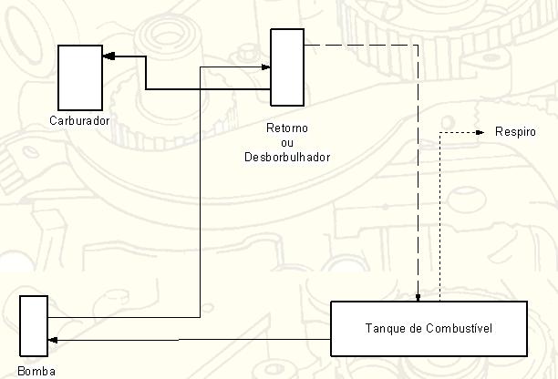

    Amigo Bercan, muito boa sua explicação do desborbulhador. Vc poderia fazer um diagrama (pode ser até com lápis e papel de enrolar pão, heheheheh) e postar pra nós? Principalmente das ligações dele. Pode ser foto tb, não tem problema.
    Abração e boa sorte ao amigo Mateus_gaucho na empreitada dele.
    Usuário Avatar de Bercan
    22/09/2010
    Vitória - ES / Resplendor - MG/
    495
    Esquema!!!!
    Conforme Solicitado........
    O esquema e simples... Fiz algumas montagens com fotos ja existentes pois como estou no trabalho não tenho como enviar as da minha viatura, caso alguém queira e so pedir.
    Nas fotos temos a Válvula que controla o fluxo de combustível que retorna.... mesmo com ela eu estava achando a viatura meio chocha e falhando quando mais exigida, por isso fui colocando alguns giclês de tamanhos diferentes ate achar um que fizesse com que o funcionamento ficasse ok.
    Creio que pelas fotos da pra se ter uma ideia de como e o sistema.
    aos autores das fotos originais fica o meu pedido de desculpas. mas e pelo bem geral da nação 4X4.... rsrsrsrsrsrsrs
    Abraço!
