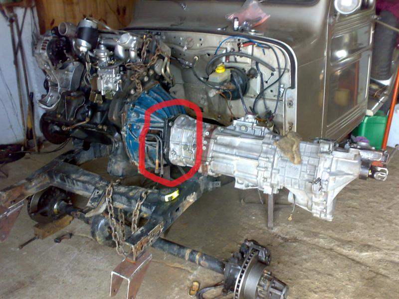

    Quanto a adaptação:
    Bom, foi utilizada a capa seca do opala, aquela toda de alumínio.
    Foi feito um flange dela p/caixa da tracker.
    A capa seca da tracker é apenas aparafusada à caixa.
    O garfo da embreagem é o da C-20, e o rolamento também se não me engano.
    Foi trocado a estria do disco de embreagem, mantendo assim o eixo piloto da caixa intacto.
    Também foi feito o deslocamento da alavanca da reduzida p/lado da alavanca de marchas. Assim como esta tbm pôde ser avançada.
    Basta apenas retirar o sistema que prende a alavanca e substituir ele pelo da caixa da toyota.
    O bom e velho trambulador da embreagem da C-20.
    Aliás, esse mostrou o serviço, a embreagem se faz com o dedo da mão.
    Ficou muito leve.
    Quanto as cruzetas e luvas:
    Eu peguei as luvas originais da caixa da tracker e mandei o torneiro trocar os terminais, onde se encaixa as cruzetas.
    No eixo dianteiro fiquei com a cruzeta do chevete. ( só na saída da caixa)
    E no trazeiro deu p/manter a da F-75 mesmo.

    Citação Postado originalmente por Pablo_51 Ver Post
    Quanto a adaptação:
    Teria como postar foto dessa flange????
    Um grande abraço!
    Interessante a adaptação...normalmente cortam a estria e soldam outra...gostei, parabéns!
    01/07/2009
    Pelotas/Bagé/RS
    38
    158
    Citação Postado originalmente por Zepi Ver Post
    Buenas meu amigo!
    A foto que encontrei não e das melhores mas já dá p/ter noção.
    Infelizmente não cheguei a tirar foto só da flange.
    Espero que ajude!
    Um grande abraço!
