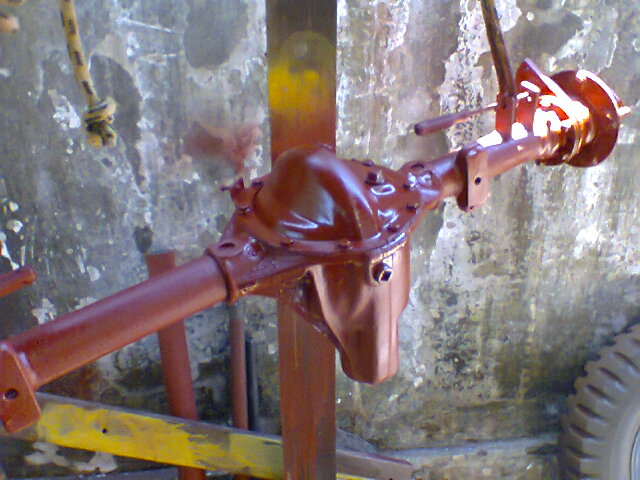

    Sem querer desvirtuar o tópico, e aproveitando para reviver o mesmo, tenho uma informação que alguém um dia pode procurar e se deparar por aqui.... então lá vai... muitos pensam que willys só saiu com dana 30, que são equipados nos primeiros, acho que até 1954, e dana 44 que incluem todo o resto da linha willys (e ford), tanto dianteiros quanto traseiros... porém existe uma linhagem rara de diferenciais, sei lá por que cargas d'água... os dana 41, especificamente para traseira dos primeiros, não sei até que ano ele saiu e nem como era o critério, só sei que como todo jeep era importado, podia ser que algum viesse com esse dana 41 só pra complicar a vida do dono, e digo isso por experiência própria, o meu é dana 41 na traseira, já tive que trocar a coroa e pinhão uma vez e deu trabalho para encontrar...
    -foto0224.jpg depois de pintado, instalado suporte de freio a disco e flutuante.
    -foto0150.jpg o 41 deixa sua marca
    -foto0144.jpg de perto para detalhes da tampa.
    -foto0143.jpg em seu estado de guerra, antes da reforma.
