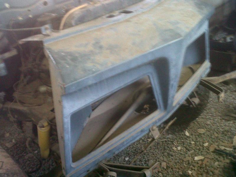

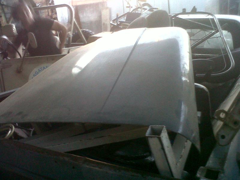

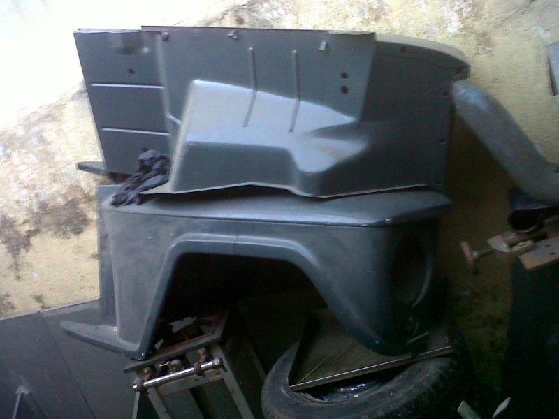

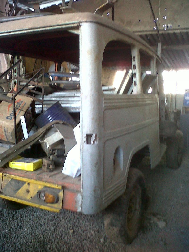

    Reforma da Rural 1964 "Tranqueira"-rural-1.jpgReforma da Rural 1964 "Tranqueira"-rural-2.jpgReforma da Rural 1964 "Tranqueira"-rural-3.jpgReforma da Rural 1964 "Tranqueira"-rural-4.jpgReforma da Rural 1964 "Tranqueira"-rural-5.jpg
    Aqui estao as fotos do "projeto tranqueira ". Algum dia isso sera o meu papa-trilhas...

    Reforma da Rural 1964 "Tranqueira"-rural-6.jpgReforma da Rural 1964 "Tranqueira"-rural-7.jpg
    As ultimas fotos para voces compartilharem a minha dor
