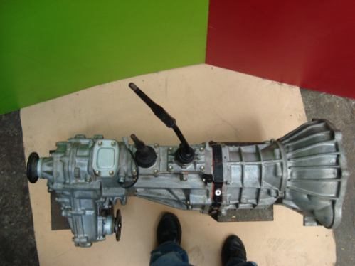

    Quanto fica pra fazer um flange Maxion HSD 2.5 X câmbio Hilux 4x4 2.8 , vc tem alguma foto? Como ficaria o disco, platô e colar de embreagem , isto é, de qual Carro? Poderia enviar seu Tel via MP?

    A propósito, o câmbio a ser instaldo no Maxion HSD 2.5 seria igual a esse da foto:
    Anexo 306757
