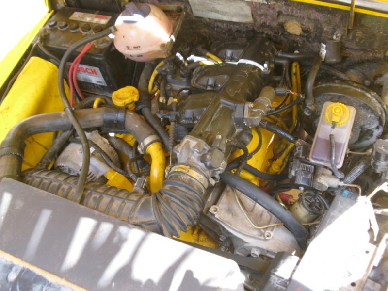

    gostaria de saber que motor é este.
    desculpe acuriosidade.
    Olá Dinho td jóia e por aí , o motor é um 4.0 v6 da ranger , usei motor e cx , a redução é original , deu um trabalhinho pra instalar , mas ficou bom , abraço !!!
