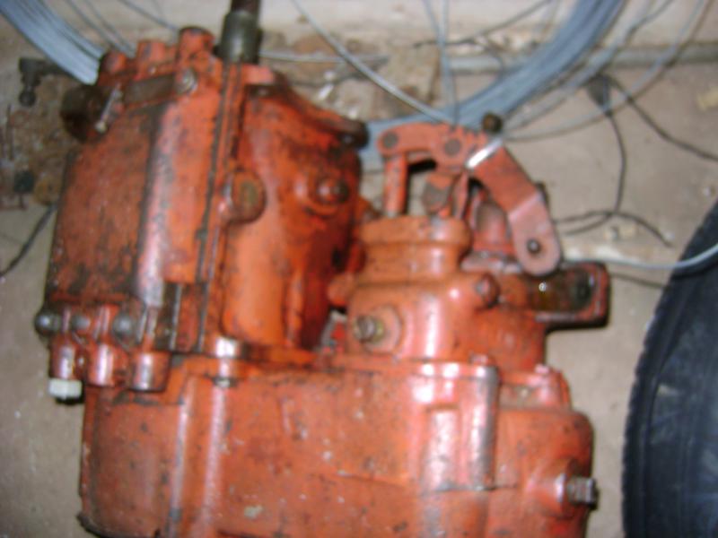

    Anexo 296293Então na foto bem no focinho onde tem o seletor de engate da reduzida tem o respiro, Mas na caixa de
    Cambio não tem respiro, e segundo me parece o nivel de óleo da caixa e da reduzida são diferentes, mas o óleo da caixa de marchas vai para a reduzida, elevando o seu nível, isto é o lubrificante de um passa pro outro. Mas na caixa de cambio não tem respiro, a não ser nas de 4x2 onde tem um funil e respectivo respiro. Veja na foto parte do fucinho (parte superior/ tem o respiro. Este respiro pode ser colocada a da F1000. Ok. abraços...
  • 06/06/2011, 21:37
    Pedrão B.
    Nos respiros das T-Cases eu coloquei um niple com espiga e coloquei uma mangueira fazendo um snorkel.
