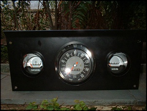

    Amigos , aproveitando as sugestões esqueci de mencionar também que um "problema" que venho enfrentando com a caixa atual também é o giro muito alto , ou seja , na 4º marcha o opala 4cc esta berrando feito doido , parece que pede uma 5º , não sei se trocar a caixa ou talvez a relação do diferencial seria a melhor solução...oque me dizem?Ahh mais 2 coisas , estou sem o marcador de temperatura e conta giros(que não há originalmente) oque os amigos me recomendam , usar o marcador original?Me mandem links dos que vocês me recomendarem se possível!Obrigado amigos , fico muito grato por me ajudarem!Abraços!

    Vc sabe qual relação está nela?
    Eu uso os marcadores originais..

    Oi marco!
    A relação dela é a original da F75 , não foi alterada.Mas o marcador de temperatura da rural é diferente(me refiro a cebolinha), como farei pra instalar no motor do opala?Abraços

    A cebola da temperatura do Opala estou usando na nossa rural com um suplemento. (de rosca), Da uma olhada em uma resistencia colocada no painel da Rural. Esta resistencia é para adequar a voltagem dos relogios do painel...Se não esta ligado o fio da cebola ligue que se estiver tudo certo funcionará. Quanto ao cambio se o problema é o giro alto do motor em velocidade o diferencial de varias relações que existe, desde. 8x43, (5,38) 9x44 (4,88) e 9x53 (5,88) quanto maior for o numero da divisão dos dentes da coroa com o do pinhão, o motor precisa de maior rotação em alta velocidade. e sendo menor muitas vezes a saida se torna dificel, (patina embreagem ao sair), precisa de maior força do motor (mais HP). Se vc vai deixar em 4x2, tenta achar um cambio do chevette ou opala de 5 marchas, já que seu motor é opala é facil a adaptação outro cambio que não tenha a marcha final em over drive (menor que 1x1 a quinta marcha do chevete tem coisa de 0,84x1, (cambio do chevette 1.6)
