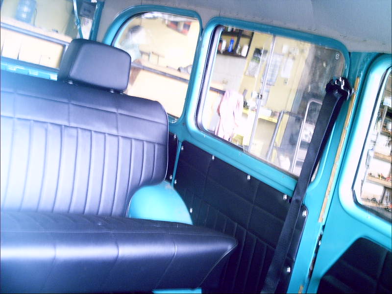

Pessoal a foto do cinto colocada na nossa Rural,... Veja que na foto o cinto foi colocado acima do meio de janela, e quando fomos usar o cinto pegava no pescoço e não no ombro, então depois de pronto tive que abaixar,. Na colocação do cinto foi soldado uma porca em uma arruela e soldado no lugar. se não me engano a rosca da porca é 7/16 rosca fina a mesma do parafuso do cinto. Ok....
Diny... o cinto é o do gol bolinha.... e o carretel ficou sim dentro do forro lateral. e para isto, foi colocada uma chapa na lateral para receber o parafuso do carretel do cinto.... Olhando a foto do amigo a colocação do parafuso do cinto muito alto faz com que o cinto fique pegando no pescoço, então tive que colocar uma chapa para abaixar o cinto. pois já tinha feito a soldagem da porca... Mas é isto aí... Um abraço..
