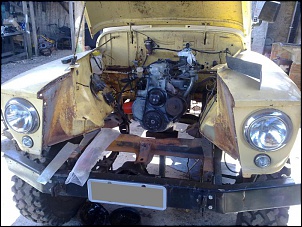

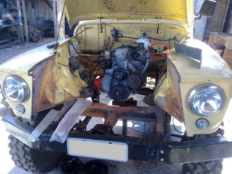

    ai vai umas fotos do motor e da dh
    Miniaturas de Anexos Miniaturas de Anexos O que uma troca de embreagem nao faz... Modernizando a F-75-15052010125.jpg   O que uma troca de embreagem nao faz... Modernizando a F-75-15052010126.jpg   O que uma troca de embreagem nao faz... Modernizando a F-75-04082010158.jpg   O que uma troca de embreagem nao faz... Modernizando a F-75-04082010159.jpg   O que uma troca de embreagem nao faz... Modernizando a F-75-04082010161.jpg

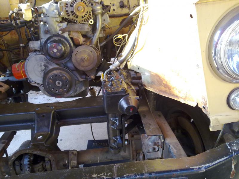

    No momento estamos com problema pra voltar a pedaleira + hidrovacuo do opala.
    O carburador do 4cc ficou bem na frente do local aonde estava o sistema...
    Sabado ela vai pra um especialista em freios pra tentar solucionar o problema
    segue as fotos
    Miniaturas de Anexos Miniaturas de Anexos O que uma troca de embreagem nao faz... Modernizando a F-75-freio1.jpg   O que uma troca de embreagem nao faz... Modernizando a F-75-freio2.jpg
    segue as fotos
    Salve Tio Rico! Já instalou o servo freio? mande fotos para vermos os detalhes da instalação. Tô com um sistema do opala para instalar na F-75 com motor BF-161 e preciso de "dados" para isso. Tem que instalar primeiro a pedaleira ou o servo? pois o engate tem que dar na altura né?
    Fornara,
    a F tá na oficina de freio e eles tão tentando um jeito de colocar no lugar...
    Mas quanto ao seu problema, a F com motor BF tem espaço suficiente pra montar o servo e a pedaleira.
    Na minha tava montado exatamente esse conjunto. To com problema agora pq o motor 4cc do opala é mais curto e o carburador fica do mesmo lado do freio, mais precisamente nna mesma linha da onde ficava o servo.
