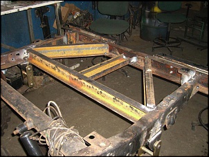

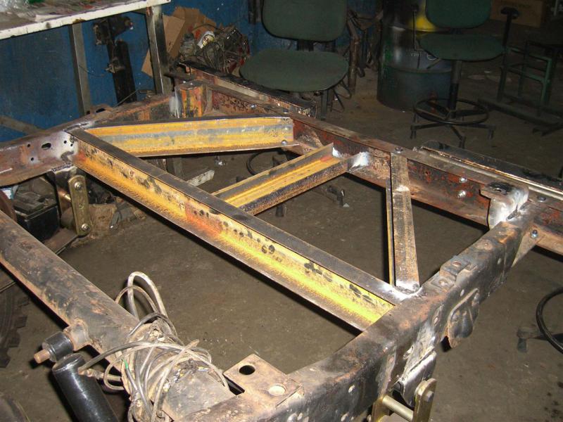

    O Reforço do chassis na trazeira já está pronto... A maquina do estepe vai ficar presa na travessa... Mas já to pensando em mexer no parachoque

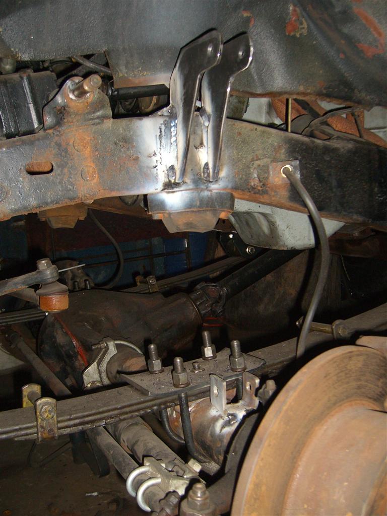

    Os suportes dos amortecedores do 608 tb estão no lugar.
    Ainda nao vi o parachoque dianteiro , mas acho q vai ter q ganhar umas modificaçoes tb
    Resolvemos o problema dos bancos e da alavanca do bloqueio. Vou manter o banco original pore enquanto. Não quero abrir mão dos 3 lugares. A alavanca vai ficar do lado da porta do motorista, onde fica o parafuso do cinto de segurança.

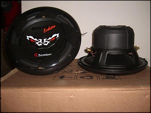

    Chegou uma parte do som tb

    eu estava olhando as fotos vc mudou o angulo do diferencial dianteiro para espoar com o pinhão mais para cima com
    menos angulo na cruzeta
    como vc fez porque tbm quero fazer na minha tbm
    AI SIM
  • #35
    Citação Postado originalmente por marcelo nascimento Ver Post
    Tiorico sua f ta ficando show hein
    Isso é necessário pra deixar o cardan o mais reto possível e manter o alinhamento do caster.
    Os munhões foram cortados, a bolota foi girada pra cima e tudo foi soldado novamente. Assim consegue manter o caster na medida correta
