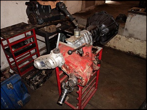

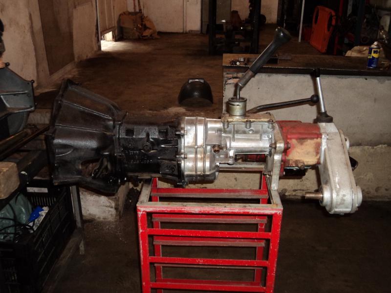

    estou indo hoje confeccionar suportes pra um jeep se quise rja mando fazer pra vç tambem e te mando via PEGAENTREGA.
    FAÇO TUDO JA EM FORMA DE UM KIT PRA TI ai fica facil ,vai ser só apoiar o motor nos coxins novos (gm6cc)parafusar descer o motor até o ponto que vou te falar e pontear as soldas depois retira o motor (deixando os suportes no lugar é claro)e correr cordao de solda em tudo.
    te mando:
    2 suportes pro motor
    1 pra pedaleira suspensa
    1 pro hidrovacuo
    1 pros flexiveis que sairao do hidrovacuo
    mando junto pra ti um manual de medidas e posiçoes de cada peça ja gabaritado e dado "nível de cuba", oque acha?

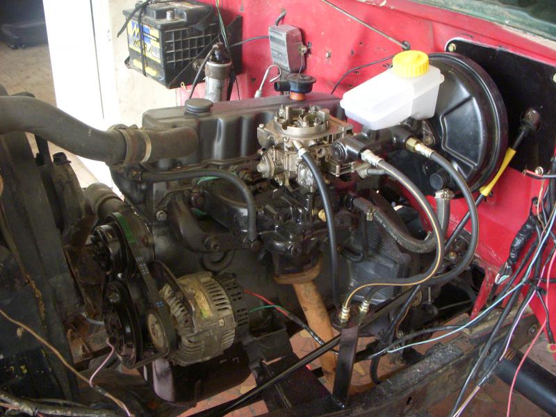

    Se ajudar pra alguem.......instalei em CJ-5 .....
    Mas da pra tirar idéia pra Rural.
    Miniaturas de Anexos Miniaturas de Anexos -dscn6650.jpg   -dscn6658.jpg   -dsc00213.jpg   -dsc00208.jpg   -dsc00207.jpg

    Boa para andar fica bom sim, aparentemente fraco não é até porque o Opala não é tão levinho assim não, é logico que para uma f-75 teria que ser um 6cc,trilha eu não faço ainda então não vou poder te falar, a relação C&P coloquei 8x43 está bem espertinha, eu gostei
    Mas a minha opinião, para trilha e principalmente pesada acredito que tem que ser um motor mais potente na, abraço...
