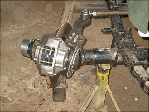

    E ai galera, quem puder dar uma mão... to quebrando a cabeça com a F75 , chegaram os feixes dianteiros originais, e agora ta na hora de trabalhar. Pretendo fazer um SPOA na menina, e pra facilitar na hora de colocar ela na vaga de estacionamento, vou colocar DH, e é ai que mora o problema, as perguntas e tudo mais. Estou decidido a pegar a DH da S10, como fica o reforço para adaptar ela? Li no forum que se nao for bem feito é possivel quebrar chassis, travessas... E quanto a barra que liga uma roda a outra? tudo passa para baixo do feixe?
    A F ta toda original, BF161 e cambio na coluna...

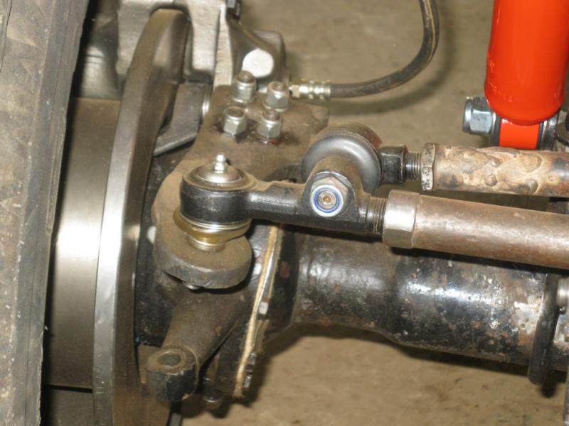

    Lucas , da uma olhada nessa minha , ela esta com feixes originais e dh do ômega , com o seu da s-10 não vai ficar muito diferente da minha , usei as barras de direção da toy bandeirante , segue fotos :
    Miniaturas de Anexos Miniaturas de Anexos -canon-002.jpg   -canon-008.jpg   -canon-010.jpg   -canon-011.jpg
    Marcos Pozzer !!

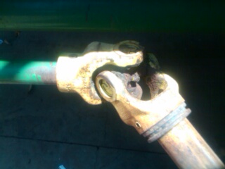

    Tá ficando boa a sua adaptação, voce cortou os munhões para acertar o caster? Fiz spoa na F75 e nao acertei o angulo do diferencial, o caster está certo, mas quero ver colocar o cardan no lugar, imagino alguma cruzeta mais longa que permite maior angulação, imaginei uma agrícola, alguem ja utilizou?

    Tem que girar a "bola" do diferencial ou a cruzeta vai ficar "estrangulada"...

    No meu caso não precisei mexer em nada pois minha cx de marchas ficou comprida p tráz , mas pra quem utiliza uma cx menor o certo é cortar as pontas do munhão e acertar o caster , no seu caso acho melhor cortar do que colocar algum outro tipo de cruzeta

    Ontem eu estava na mecânica com o carro e lá tinha uma colhedeira, vi uma cruzeta lá, trabalha num angulo bem grande, hoje vou tirar umas fotos e posto aqui, no meu caso não compensa cortar o eixo, vou de cruzeta agrícola mesmo.
    Demorou mas esta aí a foto da cruzeta, é uma saida pra quem fez SPOA e nao quer cortar eixo.
