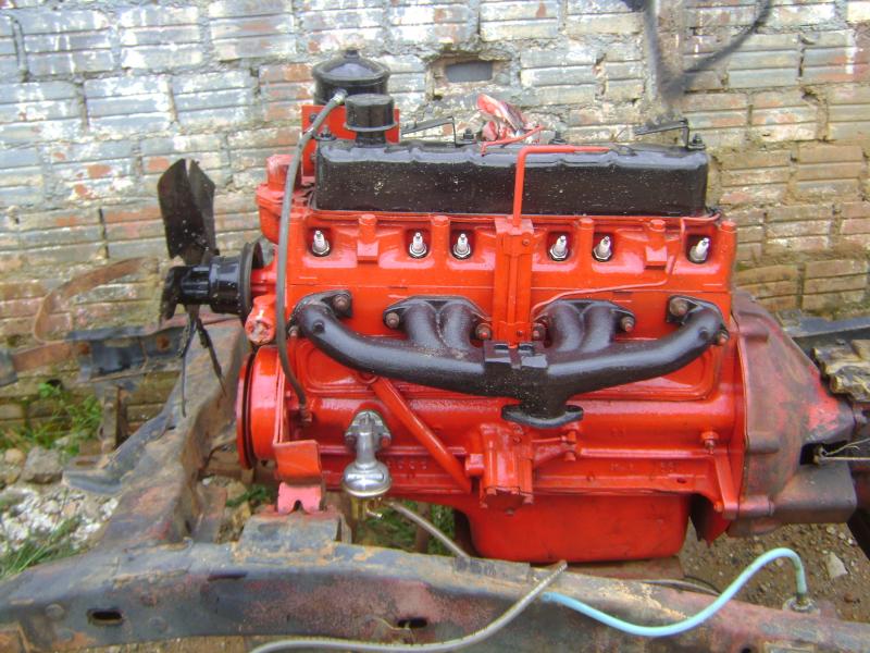

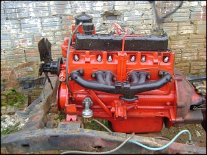

    Essa rural eu vou usar para passeio, quero deixar ela original por fora, e por dentro adaptar direçao hidralica, motor AP e caixa do chevett 5 marchas, e bancos do tempra .
    Depois que eu comprar o motor AP e o cambio do chevett , eu vou vender esse motor ibf-161 6 cilindros e o cambio 4 marchas.

    Parabéns e boa sorte pois a reforma demora um pouco e vai ter que ter paciência.
    Em relação ao motor se for colocar um motor AP parta para o 2.0 injetado, e vc vai ter que usar um relação bem curta 9/53
    Eu estou utilizando o motor AP1.8 álcool carburado na minha F75 e a relação 9/53 e cambio 5m do troller diesel fica boa, é +- como andar num carro mil. Mas como a minha é 4x4 e tem reduzida quando preciso de força é só reduzir e ai vai de boa. Em velocidade final anda em media 110 km. Em comparação ao motor antigo é quase a mesma coisa desde que vc utilize a relação curta pois se estiver com relação + longa ela não vai andar direito, pois o motor AP ele trabalha em alta rotação e o bf em baixa.
    Agora a direção coloca a da S10 ou essa mas grade pois a do Santana funciona um tempo + não agüenta, tinha na minha arranquei depois de um tempo deu vazamento arrumei logo deu problema de novo
    Qualquer duvida estamos ai
    Segue a foto do motor como ficou na minha
    Miniaturas de Anexos Miniaturas de Anexos Rural que vou reformar-motor.jpg   Rural que vou reformar-moto1.jpg
