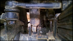

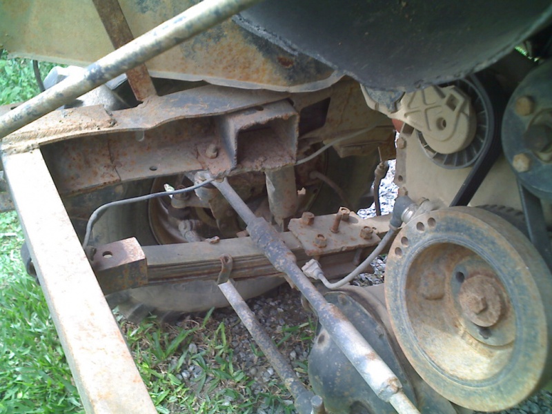

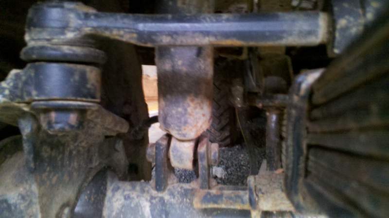

    Ruralnoceronte, aproveita que ainda está trabalhando na rural e muda a posição da caixa de direção como está na 1ª volta já vai dar zica.
    1º ponto: a barra de direção da caixa ao braço da roda (o do rolamento do munhão que você tirou de baixo e passou para cima) não pode ser curvado como o que está instalado, ele até funciona mas ao colocar os pneus e como é direção hidráulica vai entortar com certeza pois onde já estão as curvas da barra ali vai dobrar mais.
    2º ponto: o braço da direção no munhão não aguenta direção hidraulica ele foi projetado para a força da caixa de direção mecânica e não de uma hidráulica, então com certeza os quatro parafusos que fixam o braço no munhão irão espanar.
    Minha sugestão é ou muda a caixa de direção como todos fazem (inclusive eu 2x) ou deixa a caixa neste lugar mas faz um sistema como é no opala, ou seja gira a caixa em 90º deixando a saída pitman para baixo pitman original do opala e uma barra de direção indo da caixa à roda do lado direito, aproveita que terá que fazer outro braço de direção para o munhão e (no lugar do suporte do rolamento do munhão) e faz um braço longo que passe pelo local do rolamento e tenha o furo para colocar outro terminal na frente para poder ligar ali a barra de direção que liga as duas rodas, pois assim você estará tirando parte do esforço que o braço do munhão que está ligado a barra que vem da caixa de direção, pois na montagem com o princípio original a caixa move 1º um munhão e depois transmite a força para o outro que é quando força demais os parafusos de fixação do braço.

    Na minha esta assim, poi como disse quendo fiz SPOA não mexi na direção, só foi colocado esse braço em S para poder manobrá-la e mesmo assim sem a direção hidráulica funcionando ela já entortou!
    Por isso coloquei essas fotos para os amigos medarem as dicas!!
    Se vc puder mandar fotos eu agradeço!
    Um Grande Abraço do Carlos (Ruralnoceronte)
