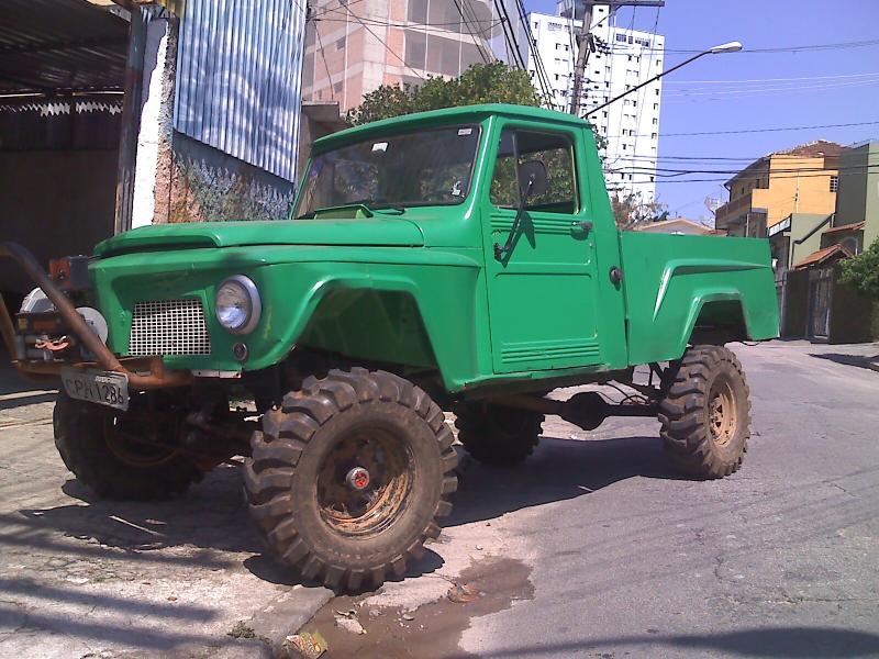

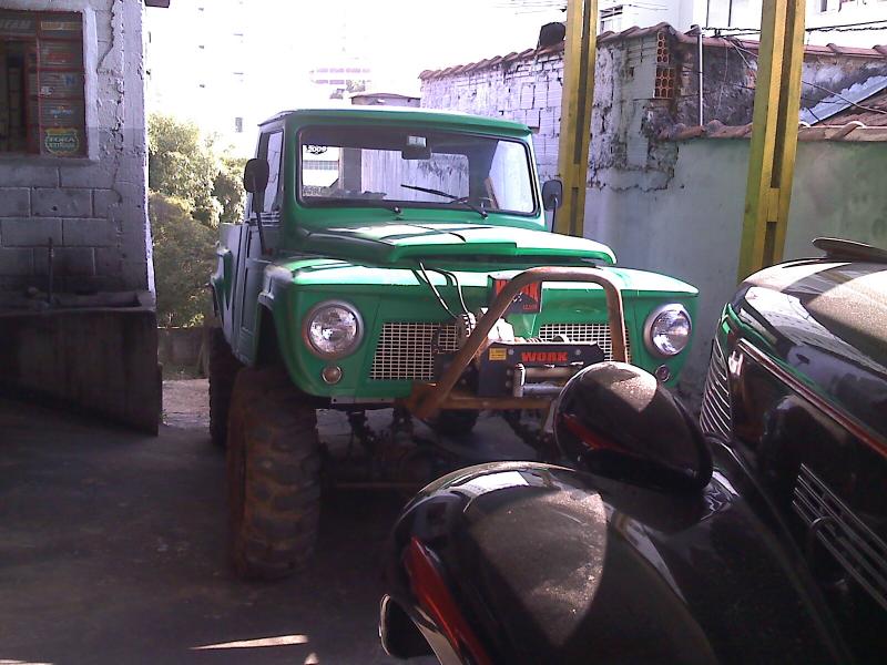

    Também acabei de spoar a minha, e a traseira ficou bem mais alta...no meu caso os jumelos traseiros já eram maiores que os dianteiros (já tinha substituído pelos originais, jumelo alto é ruim), pela diferença entre o alto e o original ela já vai ficar quase reta, tocar os jumelos é barato e simples, se ainda assim ficar ruim, mexerei nas molas.
    Segue fotos, boa sorte.
    Miniaturas de Anexos Miniaturas de Anexos laminas do feixo de molas-moto_1253.jpg   laminas do feixo de molas-moto_1255.jpg

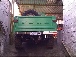

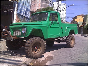

    Nessas fotos dá para ver a diferença entre os jumelos.
    Miniaturas de Anexos Miniaturas de Anexos laminas do feixo de molas-moto_1247.jpg   laminas do feixo de molas-moto_1248.jpg

    Usuário Avatar de F@bião
    25/05/2008
    Guarulhos/SP
    1,051
    Girei sim, ficou no mesmo alinhamento do cardan, mas mesmo assim na saída da cx de transferência tive que aliviar as flanges, pois com a suspensão toda aberta batia a cruzeta.
